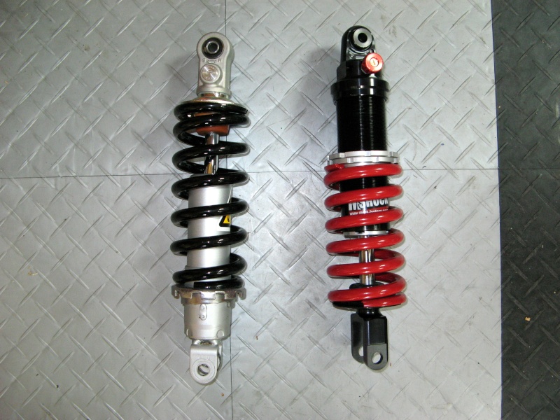

Et bien voilà, y a un amorto kivabien sur la Tazmobile!
Avant tout, je précise que j'ai été agréablement surpris par la tenue de route d'origine de nos Tracer (j'vous rappel que je viens de KTM...), il y a quand même de quoi faire!
Pour qui roule tranquille à "dynamique" et/ou sur route pas trop pourri ça va pô mal!
Ensuite, il est vrai que nos bô brélons commence à se désunir un chouia quand ça devient un peu plus sérieux et si, en plus y a des bosses, ça bouge pas mal... MAIS ça reste sain et contrôlable. (ça secoue quand même dur, ça a même décollé la pulpe du fond du Taz...)
SAUF quand vous chargez... alors là c'est la fête du slip!!!
Week end de l'Ascension, valises + top case, j'ai cru que mes potes (et potesses!) avaient coller une charnière entre la roue avant et arrière pendant la nuit, histoire de suivre (les félons...)!!!
Bon, à la décharge de ce pôv amorto d'origine, j'roulais (ou tentais de rouler?) aussi vite que "à vide", forcément...
Venons en au fait, j'vous sent tout trépignant...
J'ai donc fait le choix du M-Shock 1 de Shock Factory, j'avoue avoir regardé en premier le SS2 de EMC, mais je le trouve bien de trop évolué, voir tourné piste, pis un peu cher aussi (j'ai pas toujours tendance à garder mes motos...
) pour un usage route quasi exclusif (fait bien un peu de piste de temps à autres le Taz , mais il se lasse de tourner en rond...
L'EMC étant certainement un excellent produit au demeurant.
Le M-Shock 1, en main, dégage aussitôt un sentiment de qualité, rapport à la tringle à rideau d'origine, y a pô d'mal!
Le rapport qualité/prix est vraiment excellent.
De plus, comme pour toutes ces marques haut de gamme, l’amortisseur est réglé en fonction de vos données pilotes (poids, utilisation, etc...) Top!
Keke photos:
Et sur la route...
D’emblée ce qui saute aux yeux ('fin qu'en je dis "aux yeux", c'est en fait un peu plus bas que ça se passe...) c'est le confort!
Incroyable, la machine ne tressaute plus à la moindre bosse, elle avale toutes ces aspérités sans vous secouer, déjà ça... c'est fait!
Ensuite, quand le rythme augmente, ben... ça bouge plus, incroyable! Une bosse sur l'angle, la machine réagis d'un bloc, accélération en sortie de virage, ça motrice bien plus fort sans bouger. (je précise que j'ai toujours les D222 d'origine... pas pour longtemps, mais j'ai toujours!)
Je retrouve les sensations de mon Katoche, même si j'y ai été encore un peu sur la réserve (fô que je m'habitue à ce que ça ne bouge plus!)
Et la fourche, me direz vous, et bien excellente surprise; elle suis le rythme! (oui, elle précède plutôt...!)
Comme dit plus haut, la partie cycle ne se désunie plus, la fourche accepte sans broncher ces nouvelles vitesses de passages en courbes (bosselées!) bien aidée, sans doute, par l'amortisseur et... par un réglage aux p'tits oignons fait par ma pomme!
Mais il y a, quand même un point négatif...
IMPOSSIBLE de régler la précontrainte du ressort avec la clé fourni!
Cet amorto, étant "à l'envers" rapport à l'origine, le réglage précontrainte ce retrouve en haut, l’accès est très limité entre support de la boucle arrière du cadre. Il n'y a pas assez de débattement pour faire bouger les bagues:
Bien sur, ça ne me sert que lorsque je roule chargé et ou avec un SDS occasionnel (vu que le fabricant paramètre le réglage en fonction de ce que vous demandez; avec ou sans SDS, bagages, etc...) mais c'est un peu contraignant quand même...
Seules solutions;
-Taper sur les bagues avec un gros tournevis plat et un marteau pour les faire bouger (pô sur qu'elles aiment à la longue)
-Jouer que sur l'hydraulique (pas fait pour ça à l'origine, mais bon...) qui règle la compression/détente
CECI DIT;
ça ne sert quand même que occasionnellement (pis j'suis un peu perfectionniste z'aussi...
donc: BILAN ULTRA POSITIF!!!
Je conseille vivement!

Excellent retour !
Tu confirmes ce que j'ai ressenti lors du changement de l'amorto sur mon MT09 par un EMC SS2 : un bon amortissement arrière améliore l'avant !!! mais ça ne doit pas valoir non plus une paire de cartouche ANDREANI.
Dans MOTOMAG du mois dernier, dans le comparo amortisseurs sur le MT07, le pilote essayeur (pro) Yann Sotter dit texto :
"le remplacement de l'amortisseur de la MT07 permet de gagner en réactivité et de régler les soucis de train avant. changer les ressorts de fourche ne se justifie finalement pas"
Vu MON ressenti, il aurait pu dire la même chose de la MT09 et TRACER.
Perso la prochaine étape en début 2016 avec l'achat de la TRACER, sera un autre EMC SS2 ou éventuellement si limité en budget, un shock factory de technologie voisine EMC (plutôt que OLHINS 1ère gamme et HYPERPRO STREETBOX d'une technologie inférieure aux 2 fournisseurs français).
Et pour me faire plaisir certainement le kit cartouches ANDREANI.
En tout cas bravo pour ton achat bien plus intelligent qu'un pot qui fait vroumvroum !!!

Merci M'sieur!jivoitoubo a écrit:En tout cas bravo pour ton achat bien plus intelligent qu'un pot qui fait vroumvroum !!!
J'ai toujours été pour l'efficace plutôt que le beau (mais ce n'est pas forcément incompatible!), il est sur qu'à pilote égale, le Tracer amorti claquera le Tracer vroumvroum...
Sans compter qu'un amorto est beaucoup moins cher qu'une ligne!
Mais chacun voit midi à ça brèle!!

Merci pour ton retour!
Tres intéressant.
C'est une bonne alternative le Shock Factory! Avec le réglage "simplifié" c'est le moins cher du marché il me semble.
Encore merci.

Belle pièce ! Félicitation
- Messages : 7078
Re: Un amortisseur Skock Factory sur la Tazmobile
Ah bah voilà! Super ton retour, je crois que je vais sauter le pas avant le road trip estivale histoire de pouvoir larguer les copains dans les virolos
Reste quand même que cette histoire de réglage de précontrainte est emmerdante... je roule souvent à deux, chargé ou pas du coup je dois souvent y toucher.

Merci Messieurs
Et oui, Bozerman, belle piece, je te le confirme!
J'aime ce genre de tuning efficacodiscret...
Pas le temps de m'en occuper en ce moment, mais je tacherai de chercher une solution.
Ceci dit, je pense que l'amortisseur doit pas trop mal réagir même avec une précontrainte relativement mal réglé. Pis on peut jouer sur l'hydraulique.
Je ferai surement un test avec valoches et tout l'bazar avant le road trip d'été, de mon côté.
Pour toi M'mo donne ta config la plus utilisée à la commande, à priori pilote + passager, après si ce n'est que occasionnel...
Oui, emmerdant...M'mo a écrit:Reste quand même que cette histoire de réglage de précontrainte est emmerdante... je roule souvent à deux, chargé ou pas du coup je dois souvent y toucher.

Merci pour ton ressenti, Taz. Si le changement d'amorto est efficace contre la tremblotte du Tracer sur les mauvaises routes, je crois que je vais casser ma tirelire.
Par contre, j'ai du mal à me décider : Shock factory ou EMC SS2 ?
Un shock factory rouge serait plus joli qu'un EMC SS2 bleu sur ma red lava (il faut rajouter 50 € pour avoir un ressort noir !) et le budget est très raisonnable (395 €, hors réduction). Tu l'as posé toi-même ? Les fixations de l'amorto me semble bien difficile à attraper ! Inconvénients : Comme tu le signales , l'accès au réglage de la précontrainte est très compliqué et je ne pense pas qu'on puisse glisser les doigts pour tourner la molette (compression/détente), tournevis obligatoire, non ?
L'emc SS2 a pour lui les réglages plus accessibles et plus sophistiqués (vitesse lente et vitesse rapide) mais est nettement plus cher (640 € et même 690 € avec un ressort noir). Pour passer rapidement de solo à duo, le top du top serait un emc ss2 avec précharge hydraulique mais ça vaut 850 €.
Une autre question : la fourche réglée aux petits oignons, on peut en savoir un peu plus ?

Pas d'quoi Trace(r) la route
On ne peut pas trop comparer le SS2 et le M-Shock1, pas la même catégorie, pour comparer, il faudrait le SS1 chez EMC mais pas dispo pour les MT09 et Tracer
Pour tant, sur route le SS1 suifferait amplement, sans doute, comme le M-Shock1...
Je l'ai posé avec le pote qui me l'a fournit, et qui vient d'ouvrir sa boite, pour la vis du haut il faut virer le bidon... et le carénage qui va autour! Pour la vis du bas, il faut devisser la biellette inferieur afin de pouvoir faire remonter l'amorto... en faisant desendre la moto! Pour ça, l'idéal est d'avoir mis la moto sur un cric en prise sur les supports de béquille centrale.
Il faut compter deux heures.
Oui, il faut un tournevis pour regler l'hydraulique, comme pour l'origine!
Et pour la fourche, j'ai simplement passé du temps à régler au ressentie, rien d'autre!
Je te confirme que le Shock factory à un excellent rapport qualité prix et qu'il est bien suffisant. Mais, je le redis, l'EMC est d'une categorie supérieure donc trés certainement super aussi!
Chacun voit avec ses finances, son utilisation ou tout simplement son envie de beau matos!
Keke photos:
Et sur la route...![]()
Bien sur, ça ne me sert que lorsque je roule chargé et ou avec un SDS occasionnel (vu que le fabricant paramètre le réglage en fonction de ce que vous demandez; avec ou sans SDS, bagages, etc...) mais c'est un peu contraignant quand même...![]()
Seules solutions;
CECI DIT;
ça ne sert quand même que occasionnellement (pis j'suis un peu perfectionniste z'aussi...)
donc: BILAN ULTRA POSITIF!!!![]()
