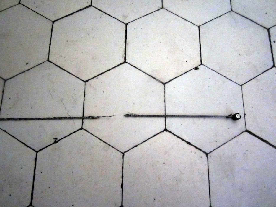

Message par thdu Mer 13 Mai 2015 - 20:01
je doute pas de cette moto mais là !
on est mercredi soir, 17h 30  juste avant le w.e de l'ascension, le temps est prévu au beau fixe, ça promet de belles balades pendant les 3 jours qui viennent sunny ( é non, je fais pas le pont )
et puis pof pof tacacatac et calé Question
ah bé oui, je viens de perdre mon câble d'embrayage ! No :pale: Crying or Very sad Problème de câble d'embrayage 2914521053 Problème de câble d'embrayage 1480901040
je le crois pas, une moto neuve d'à peine + de 6 mois et moins de 10.000 kms avec laquelle j'embraye 10 fois moins que mes monos et le câble dézingué ! c'est vraiment une moto montée avec des pièces en bois  No
donc c'est mort pour trouver un câble avant samedi ( si il y en a en stock ) et j'ai l'impression qu'il faut déposer le moteur pour changer le câble car on voit pas le cheminement ( j'espère que c'est une plaisanterie mais qui sait ? )
bon demain, je dors toute la journée Sleep Sleep Sleep  et puis je me bourre la gueule Problème de câble d'embrayage 3870385252 Problème de câble d'embrayage 3870385252 Problème de câble d'embrayage 3870385252
putain de câble de merde :

Message par thdu Mar 26 Mai 2015 - 20:35
bof, le traintrain habituel : passage chez yam :
moi - c'est quoi ces câbles en bois posé par yam ?
yam - ah oui, c'est bizarre que ça casse si vite ... bon on va le changer sous garantie
moi - no comment
bon, il est pas encore changé car je me sers de cet engin tous les jours donc j'ai utilisé ce truc :
Kit de réparation câble
Problème de câble d'embrayage RquiRxTE
c'est assez pratique mais bon vu que l'origine 2x fois + épais a lâché avant 9000 kms, je me fais pas d'illusion, je cherche une solution alternative ... scratch

Message par Animal Smith Dim 31 Mai 2015 - 5:36
7834 km pour le mien. Rupture au niveau de la garde d'embrayage.
Animal Smith
Animal Smith
Messages : 418
Problème de câble d'embrayage Empty Re: Problème de câble d'embrayage
Message par pascal 06 Dim 31 Mai 2015 - 7:28
Animal Smith a écrit:7834 km pour le mien. Rupture au niveau de la garde d'embrayage.
tu a le levier d origine ou adaptable Question
sur certain levier adaptable il y a quelques bavure a enlever qui sinon frotte sur le cable et l affaiblisse
Messages : 2109
Localisation : nice
Message par Animal Smith Dim 31 Mai 2015 - 10:50
C'est effectivement un adaptable donc toute la question est là...

Message par thdu Dim 31 Mai 2015 - 11:34
moi, c'est de l'origine, mais franchement, le chemin du câble qui tourne direct quasi à 90° est vraiment pas optimisé... bonjour les frottements scratch
Messages : 2267

Message par thdu Dim 7 Juin 2015 - 19:39
apparemment, assez dur à trouver en France et surtout, ce système est plug&play sauf qu'il existe pas pour mt-09, j'ai contacté magura qui m'a répondu de suite et à confirmé qu'il n'y aurait pas l'option pour la mt parce que on ne peut pas faire passer leur système par le chemin trop étroit du câble Sad
mais ils sont cool et m'ont dit qu'on pouvait acheter les pièces séparées et faire le montage avec toutes les références
mais bon, je me vois pas sertir la durite, puis remplir et purger pour virer les bulles No
j'ai fait le tour de tous les modèles magura et j'ai vu qu'un modèle pour la yam 500 SR avait les bonnes références Very Happy
par contre, double difficulté : trouver où acheter à un prix correct puis trouver un cheminement dans la MT Question
pour l'achat, j'ai trouvé ici
et pour la pose, il faut un peu soulever le réservoir et le compteur mais il y a largement la place face
par contre, il n'y a pas la protection embrayage ( les 2 fils sur la photo du site ) mais franchement, je m'en passe volontiers surtout que cette option rajoute 50 € au tarif Suspect
