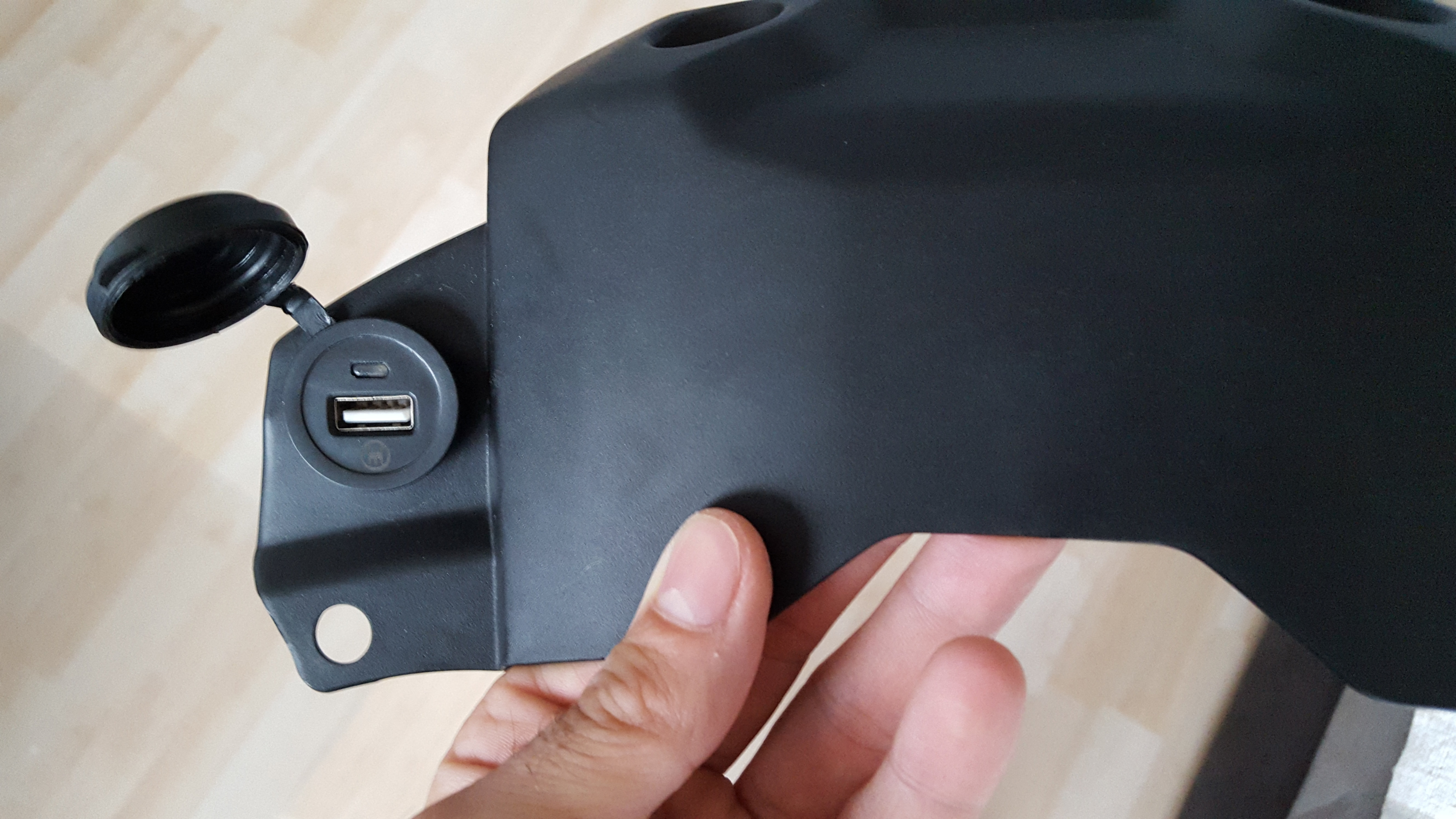

Voilà ! installé aussi reste plus qu'à brancher !

Installation de la mienne ce soir aussi, bon par contre prise chinois inside, ce qui tiens le capuchon n'a pas tenu 3 ouverture, du coup système D par dessus et hop sa tiendra mieux qu'avant
Sa tiens presque tout seul, il y a juste un collier rilsan en dessous pour le tenir fermement mais sa ne peux pas aller plus bas car il y a un truc en ferraille, la prise est bien planquée et est à l'abri.
