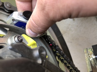

guidonnage ... - Page 30 Empty J'ai réglé mon problème de louvoiement
Message par MisterPig Jeu 24 Mai 2018 - 11:00
J'ai eu le même problème suite au remplacement du pneu arrière. La roue à été correctement monté en suivant les repères de l'axe de roue arrière, malheureusement ils ne sont pas fiable du tout. Si vous vous fiez à ceux ci, votre roue arrière n'est pas alignée parfaitement à la roue avant. Ce qui crée un louvoiement a grande vitesse, plus ou moins important en fonction du décalage. Pour remédier à ce problème, j'ai acheté un petit laser pour régler l'axe de la roue arrière, pour qu'elle soit parfaitement dans l'axe du kit chaine. Deux avantages, économie sur l'usure du kit chaine, et disparition totale du louvoiement.
Je partage mon expérience personnelle en espérant que cela fonctionnera pour vous tous, car effectivement, il n'y a rien de plus désagréable qu'un louvoiement qui peu aboutir à un guidonnage.

Message par MisterPig Sam 26 Mai 2018 - 12:57
Axe de roue réglé en se fiant aux graduation du bras oscillant, voila ce que ça donne (voir photos)
Le laser se retrouve au milieu du PSB.
Après avoir réglé au laser, j'ai un écart de 1 graduation entre la gauche et la droite.
Je confirme que je n'ai plus de louvoiement du tout depuis le réglage au laser.

Message par pegase22 Sam 26 Mai 2018 - 13:02
Tes photos sont parlantes guidonnage ... - Page 30 1719152086 , c'est dingue quand même !
Messages : 16551
guidonnage ... - Page 30 Empty Re: guidonnage ...
Message par MisterPig Sam 26 Mai 2018 - 13:03
Oui, je trouve ça dingue aussi ce manque de précision, c'est ma 12ème bécane et c'est la première fois que j'ai ce cas...

Message par MisterPig Sam 26 Mai 2018 - 13:26
Je n'ai pas trouvé d'autres modèles que profi-cat, en tout cas rien qui me donnait assez confiance. Le moins cher que j'ai trouvé est sur le site Scootfast, 50€ livré (rapidement en +)
https://www.scootfast.net/laser-controleur-alignement-chaine-profi-cat.html

Message par Torakusu Sam 26 Mai 2018 - 22:36
Sur le site de Profi Cat, il y a :
-- Chain Alignment Tool SE-CAT à 39,95€,
Le laser ne projette qu'un point. L'alimentation se fait par deux piles bouton.
Pour allumer et éteindre l'appareil, il faut tourner une petite vis qui appuie plus ou moins sur les piles.
--Chain Alignment Tool SE-CAT à 55€
Pour allumer et éteindre l'appareil, il y a un interrupteur (c'est plus rapide que de devoir tourner la vis comme le modèle au dessus)
--  Chain Alignment Tool K-CAT7 à 55€ : c'est pour le karting, pas pour une moto
-- Chain Alignment Tool K-CAT7  à 58€
Le laser projette une ligne. C'est plus rapide pour régler. On ne perd pas de temps à chercher le point lumineux et à le pointer sur la chaîne, côté pignon sortie de boîte.
-- Chain Alignment Tool L-CAT-219 à 69,9€ : c'est pour les karts.
-- Chain Alignment Tool L-CAT à 107€ :
-- Chain alignment tool L-CAT-Magnet à 114,9€ :
Pour allumer et éteindre l'appareil, il y a un interrupteur.
Le laser est aimanté pour tenir tout seul à la couronne.
Pour une utilisation en tant que particulier, le modèle Chain Alignment Tool SE-CAT à 39,95€ va très bien.

Message par thdu Dim 27 Mai 2018 - 18:36
jmarc a écrit:
je me "tue" a le dire a beaucoup que si pas aligne ca roule pas droit , mais bon !!!
oui, enfin pour rouler pas droit, c'est pas un décalage de quelques mm qui va beaucoup influencer, il faut une roue vraiment de travers ( souvent la roue av avec la fourche qui n'est pas fixée mais seulement serrée ) et même un écart d'une graduation d'origine ne va pas beaucoup jouer
les louvoiements dépendent plus des pneus ou des accessoires guidons que de roues légèrement décalées ...
Messages : 2547
Message par synapse38 Dim 27 Mai 2018 - 20:39
Very Happy
En fait, si, c'est super important.
Pas à vitesse basse ou moyenne, mais dès qu'on monte le rythme.
J'avais fait beaucoup de recherches sur le sujet, et j'avais donné mon résumé ici, en concluant que vérifier l'alignement réel de la roue arrière ne coutait pas grand chose.
Les motos les plus touchées par ce phénomènes sont les Harley, avec leurs grandes fourches, et l'assemblage géométrico-mécanique pas toujours tip top...
Lorsque la roue arrière n'est pas alignée (même d'un mm), le pneu, puis la roue, puis l'axe, puis le châssis encaissent la contrainte.
Mais l'arrière de la moto étant rigide, au bout d'un moment, cette énergie ne peut plus être "amortie" par le jeu de l'amortisseur, du pneu et compagnie.
Se crée alors une résonance, et l'effet se répercute sur la fourche, qui elle, peut évacuer cette énergie en oscillant...
Tout ce gloubiboulga de contraintes opposées s'accorde finalement pour créer un magnifique louvoiement. cheers

Message par synapse38 Sam 30 Juin 2018 - 21:01
Very Happy
Je vais compléter la liste de Torakusu Wink
J'ai investi dans un Laser Monkey !
guidonnage ... - Page 30 Img_2012 guidonnage ... - Page 30 Laser10
On le pince/vis sur le pignon, la tête laser est orientable.
Avec le carter de chaine, obligé de passer par en dessous, mais ça le fait.
A 35€, c'est très correct.
Messages : 2164
Message par Xiyitifuride Lun 2 Juil 2018 - 12:14
