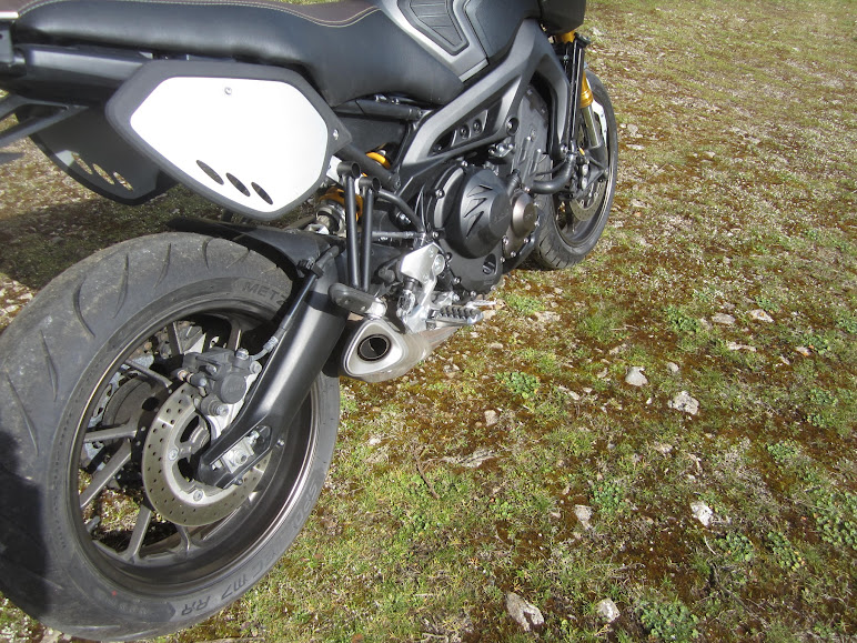

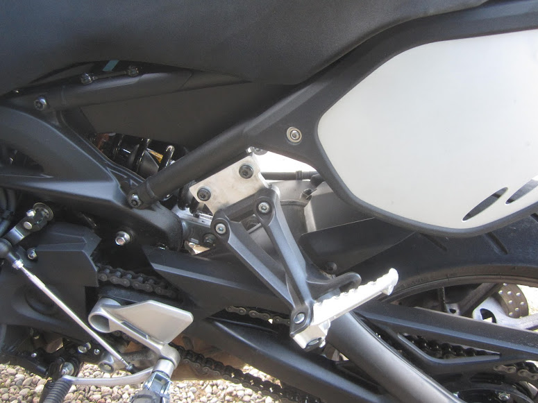

bon, j'avais plus le choix, c'était ou garder la meuteuneuf ou garder la meuf tongue
vous n'êtes pas sans savoir que les repose pied passager sont une plaisanterie et surtout un supplice pour sa douce Suspect
il y a la solution rizoma mais balancer 200 zeuros pour gagner 3 cm, ça fait chéro le cm je trouve et ma philosophie est : à moto pas chère, accessoire pas cher sinon autant acheter une triumph ou katoche , voire pire, une ducat affraid
j'ai donc sorti l'artillerie lourde: 2-3 cadres de vélos sacrifiés, des vieux tubes rouillées, un antique poste à souder quelques chutes d'alu, ça suffira bien pour une mt  divorce à la japonaise ... 4159379539  et roule ma poule : des repose pied passager pour zéro zeuros face et env. 10 cm de gagné pirat
pov biclous :
divorce à la japonaise ... IMG_3663
récup :
divorce à la japonaise ... Sfa43uHJ-AAOuruYfRgktxczteXWOjuUyGg7wGxC9M0=w435-h578-no
prépa des parties détachées :
divorce à la japonaise ... XHlQ7ZnKqQ3w9sLvkpNbYbTpHjgHfJ0J-vx3TD3mpz0=w839-h444-no
soudure et peinture, et voilà 1 de fait :
divorce à la japonaise ... MD1ZkOTeAOhuE8A-xiiwzeGM2wz4NNFODOLvEFw9OZ4=w435-h579-no
je vous épargne le second et on passe à la pose :
divorce à la japonaise ... IMG_3652
et une vue globale :
divorce à la japonaise ... IMG_3651
l'autre côté :
divorce à la japonaise ... IMG_3646
et des 3/4 pour l'écartement :
divorce à la japonaise ... IMG_3654divorce à la japonaise ... ObYyPROh5re7Z8q2bkvU4qFlUeQfKj9q9Bvul-76WcI=w772-h579-no
et pour finir, une vue du ciel divorce à la japonaise ... 2459483764
divorce à la japonaise ... IMG_3664
voilà ya + qu'à tester en situation pour valider définitivement ...

Très joli travail! Et qu'en pense Madame? Smile

je dirais qu'elle n'aura pas froid aux pieds et très doucement dans les virolos...

ben, je sais pas encore vu que j'ai mis 800 kms de distance entre elle et moi divorce à la japonaise ... 2411265519
donc demain je vais faire un rapprochement de 800 kms de virages divorce à la japonaise ... 4159379539

c'est vrai que yam conçoit ses motos n'importe comment Rolling Eyes  et avec ma moitié, j'attaque... disons modérément ( juste pour être devant en fait face )

en fait, j'ai pas dit que j'ai testé et recalé 2 autres bricolages avant celui-ci ... la grosse difficulté du truc est la rigidité sur une grande longueur, je comprends yam qui s'est limité à une petite taille qui simplifie un max les problèmes de rigidité ...

Y a des platines qui permettent de faire ça simplement .... à 99€
https://www.sba-france.com/kit-soutien-repose-pieds-passager-dpm-race-mt-09-2014.html
divorce à la japonaise ... Kit_soutien_repose-pieds_passager_dpm_race_mt-09_2014_
divorce à la japonaise ... Kit_soutien_repose-pieds_passager_dpm_race_mt-09_2014_-1
Super matos !

c'est sur ... sauf que 99 zeuros de trop et manque une cinquantaine de mm 🐰
j'avais déjà baissé de 50 mm avec un système fait maison avec platines en alu de récup ...
divorce à la japonaise ... IMG_3448
juste insuffisant au goût de mon sds ... il a fallu passer aux choses sérieuses scratch study sunny
