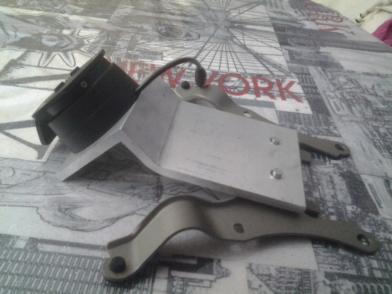

Message par crazyfrog69 Sam 14 Mai 2016 - 12:17
Suite et fin de la création du support gps du tomtom rider 400 Very Happy
Tracer - Support GPS - Page 6 20160515
Tracer - Support GPS - Page 6 20160516
Réduction en largeur et peinture
Tracer - Support GPS - Page 6 20160517
Vis inox et rondelle spécial plastique de la largeur des rainures du support bulle.
Tracer - Support GPS - Page 6 20160518
Tracer - Support GPS - Page 6 20160519
Tracer - Support GPS - Page 6 20160520
Une fois monté Tracer - Support GPS - Page 6 67213253
Ce support passe avec la bulle d'origine en position haute Smile
Photos à suivre une fois monté sur la moto Cool

Message par El Mancho Sam 14 Mai 2016 - 14:31
j'aime beaucoup ton idée car elle est modulable vu que moi j'ai la bull tourring de Puig
Tu a pris quoi comme matière au départ ?
Messages : 991
Tracer - Support GPS - Page 6 Empty Re: Tracer - Support GPS
Message par crazyfrog69 Sam 14 Mai 2016 - 15:33
De la corniere alliage d'aluminium, plus malléable que l'aluminium de base qui cassait lors du pliage à mon premier essai .
La corniere à l'avantage d'avoir deja un angle plié à 45 degré Smile
Messages : 758

Message par El Mancho Sam 14 Mai 2016 - 21:47
crazyfrog69 a écrit:De la corniere alliage d'aluminium, plus malléable que l'aluminium de base qui cassait lors du pliage à mon premier essai .
Ok merci
Je vais aller faire un tour au brico-truc du coin essayer de trouver Wink
Messages : 991

Message par behobia Dim 15 Mai 2016 - 13:38
salut tu pourrais me transmettre les mesures de ta cornière stp longueur largeur épaisseur merci
behobia
behobia
Messages : 917
Localisation : liege Belgique
Message par crazyfrog69 Lun 16 Mai 2016 - 12:09
Slt,
Je mesure cet après midi , mais c'est une commande spécial pour un client, il me semble que c'est de la matière faite sur mesure.
Il y a deux inconvénients avec mon support, obligé d'être en position haute, donc plus la possibilité de descendre la bulle, et on masque les indicateurs de clignotants Surprised
Je suis en train de voir pour rallonger le support Cool
Rajout d'une piece pour gagner 4 à 5 cms
Sinon après un essai de 130 kms hier, c'est parfait, aucunes vibrations et desserages des vis de reglage de la bulle  Laughing
On baisse légèrement les yeux pour regarder le gps, et avec le sena 10u pour mon gt air, c'est vraiment nikel pour les indications  Wink
A+

Message par crazyfrog69 Lun 16 Mai 2016 - 21:04
Corniere de 150X60 mm epaisseur 5 mm
Largeur 62 mm
200 mm de longueur serais idéal pour passer au dessus des indicateurs de clignotants.
Je vais modifier mon support en rajoutant une plaque pour gagner ces 5 cms manquant Cool
Messages : 758

Message par behobia Mar 17 Mai 2016 - 11:04
crazyfrog69 a écrit:Corniere de 150X60 mm epaisseur 5 mm
Largeur 62 mm
merci pour l info je vais a mon tour faire un support Very Happy Very Happy Very Happy

Message par behobia Mar 17 Mai 2016 - 12:51
Largeur 62 mm
tu veux bien me donner la distance entre la petite aile la ou tu as les 4 trous la ou tu fais le pli a 45 degrés merci
behobia
behobia
Messages : 917
Message par crazyfrog69 Mar 17 Mai 2016 - 19:42
50 exter et 45 inter
Messages : 758
Localisation : Villeurbanne
Message par behobia Mer 18 Mai 2016 - 8:04
crazyfrog69 a écrit:50 exter et 45 inter
MERCIIIIIIIIIIIIIIIIIIIIIIIIIIIIIIIIIIIIi Very Happy Very Happy Very Happy
