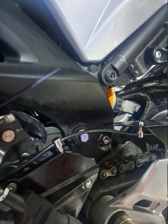

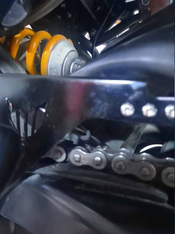

voila j'ai fini l'installation avec la pose des 2 pions de guidage :
le 1er monté sur le carter alu (aliexpress) du PSB aprés percage taraudage
le 2ème monté sur le carter alu (aliexpress) de la chaine aprés percage

Message par pegase22 Lun 26 Sep 2022 - 13:19
Y a de l'idée Tu tartines ta chaine avec quoi...? - Page 2 1719152086  c'est propre !
mais le bocal ou la réserve d'huile du Zèbre, c'est fixé à quel endroit ?....
dans le tiroir de la chaise ?    MokToi
et l'écoulement de l'huile, c'est par pression atmosphérique ? Cool

Message par ZEBRAZOMA Lun 26 Sep 2022 - 13:40
le bidule
https://fr.aliexpress.com/item/32952649031.html
bocal fixé au guidon coté gauche   correctif coté droit (comme dit plus haut, du mal a suivre? Wink)
par pression, comme un maitre cylindre, le piston est fileté dans un bocal taraudé...
 tu tournes 1/4 de tour le bocal, le piston "monte" (c'est le bocal qui descend par rotation autour du piston fixe car fixé a la bécane via la patte de fixation ) pression, l'huile coule......
2mm plus tard, retour a la position initiale, tu "dé tournes", plus de pression, arret de la lubrification......simple et efficace!
mais attention de bien respecter la viscosité de l'huile 80-90 w!! (huile de boite ou huile dite filante de tronçonneuse) j'ai pris 1 l chez norauto
je dois remplir le bocal (procédure de purge a respecter, voir video youtube) peu etre cet aprèm, .........si j'en ai l'envie et le courage Laughing Laughing
a mon age, je me force vraiment plus....du tout Very Happy Very Happy

Message par ZEBRAZOMA Lun 26 Sep 2022 - 14:46
montage du bocal avec 2 rondelles entre la fixation du comodo et avant la patte de fixation du bocal pour écarter le bocal du support de rétro afin de permettre la bonne rotation du bocal sans frottement sur le support de rétro (1 a 2 mm de jeu suffit)
