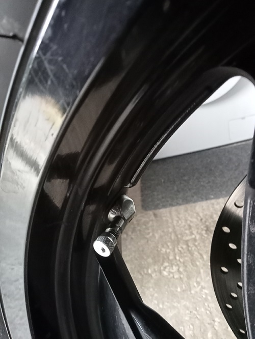

Valves coudées du 1800 montées depuis juin 2016.

Pierre Boubou a écrit:Valve coudées sur mon 1800 et mon scooter (Honda 600) car galère pour passer l'embout du compresseur et c'est le top!!!! Lors du changement des pneus sur mon Niken, je referais la même chose. Prendre des valves métal plutôt que plastique cela dure dans le temps et plus fiable. Attention a la longueur de l'embout de valve pour ne rien toucher et cela oblige a un nouvel équilibrage.
J'ai profité d'un changement de pneus pour monter exactement les mêmes sur mes jantes.
Pour le gonflage :
Avant = > Galère à cause des disques.
Après => Que du bonheur

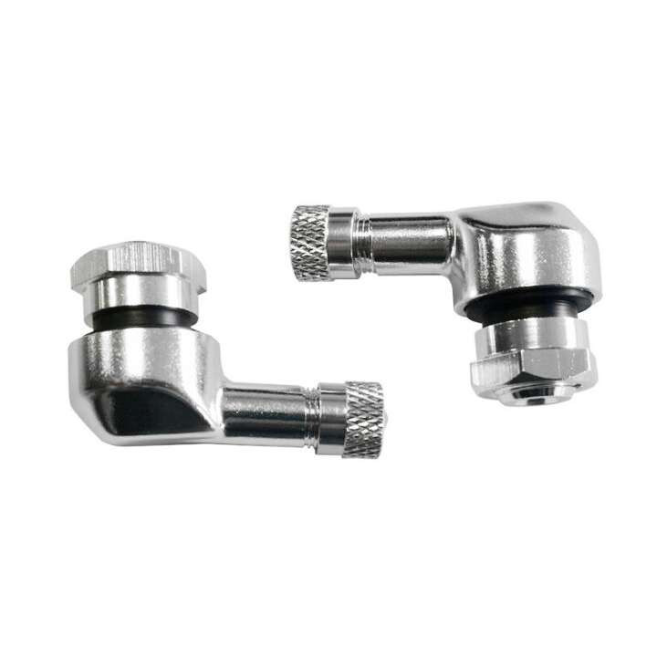

termi a écrit:Merci zzorglub, une question subsiste faut-il absolument attendre un échange de pneus ? ou bien existe-il des valves coudées adaptables sur celles d'origineszzorglub a écrit:Valves montées lors du changement de pneus et quelle facilité, je ne comprends pas pourquoi Yamaha ne monte pas cela d'origine.
+1 pour les valves en métal
Tu dois enlever le pneu puisqu'elles sont maintenues par un écrou dans la jante.
Attention il y a 2 dimension : 8,3 mm (italiennes et Triumph notamment) & 11,3 mm pour les motos japonaises
