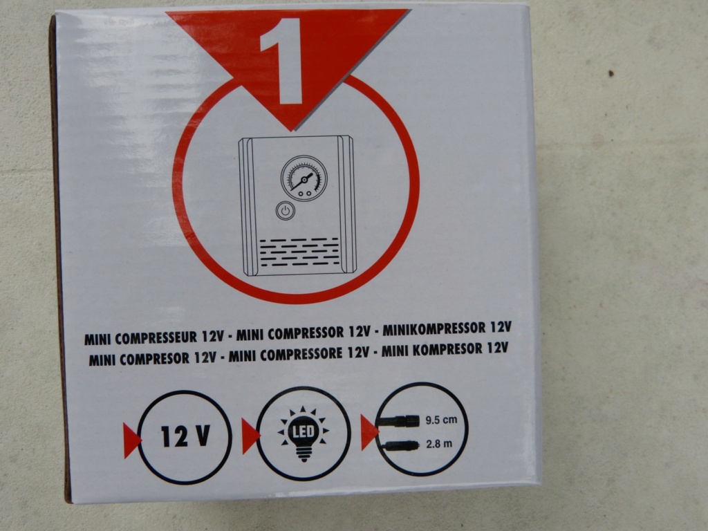

pegase22 a écrit:Vrai que si je crève, suis mal....j'ai rien d'embarqué !.![]()
Tous les kits de réparations se ressemblent-ils ?
sur les conseils du Zèbre en qualité/prix, suis équipé maintenant !...
moins de 9 euros à Norauto en livraison gratuite.
Dommage qu'il ne puisse se caser sous la selle du Tracer
J'ai pris les bitognos de chez Tonton ALI, un panachage de différents diamètres, en fonction du trou de la crevaison.
Reste à installer une prise allume cigare femelle ... j'attends sa livraison !
