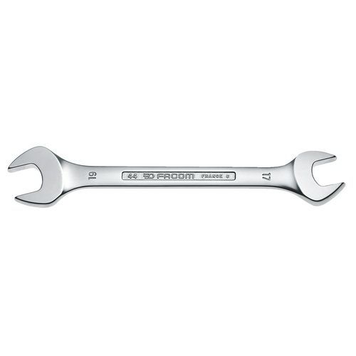

Message par olivierzx Lun 17 Jan 2022 - 18:34
Quand tu enlèves le cache qui est sur le relais tu vois les 2 bornes avec les écrous.
Pour faire tourner le démarreur en shuntant toutes les sécurités et le relais il suffit que les 2 bornes soient reliées entre elles.
Le mieux qui correspond à l'écartement c'est une clé à fourche :
panne électrique feux arrières AIG298586
Tenir la clé avec un gant et ne pas toucher de métal.
Si tout va bien ton démarreur va tourner.
Sinon c'est que la batterie est trop faible.

Message par marceau Mar 18 Jan 2022 - 19:03
olivierzx a écrit:Quand tu enlèves le cache qui est sur le relais tu vois les 2 bornes avec les écrous.
bonsoir,
j'ai testé l'astuce mais ça la moto ne démarre toujours pas.
en tout cas, quand j'enlève le relais et que je le shunte, le démarreur fonctionne et il n'y a plus de "craquement" que j'entendais dans le relai élec.
Par contre, j'ai beau insister mais le démarreur tourne en boucle sans que la moto ne démarre
ça ne vient donc pas du relai, ni du démarreur car il a l'air de ben fonctionné au bruit
