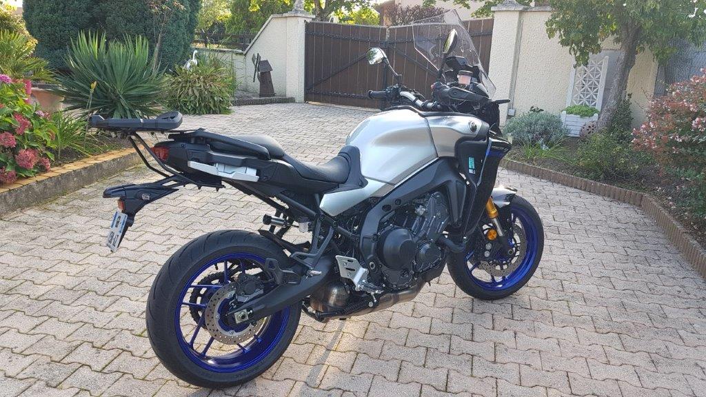

sur ma T9Gt, souhaitant avoir un Top Case pas trop volumineux quand je n'ai pas grand chose à transporter et plus volumineux si besoin, j'ai donc opté pour le Shad Sh 58
Top Case aux volumes de 46-52-58 litres
Platine Shad pour Tracer 9
Vue arrière coté droit
Vue arrière coté gauche
Platine Shad
Vue arrière, dessous du Kit
Poste suivant des vues avec le TC monté sur la moto
Platine Shad

Très bien, et surement beaucoup moins cher que le duo platine/topcase de Yam.

pas donné l'ensemble
-top case 269.10
-interface moto/socle 131.59
-dosseret du TC 64.35
total 387.53
la platine de fixation du TC n'est pas en porte à faux, des jambes de renfort reprennent la charge
Pour la couleur, avec les valises noires, le TC noir, pour moi, semble le mieux adapté, la couleur alu-grise aurait peut-être été trop criarde pour l'ensemble
Le Top Case replié en 46 ltr fait moins massif que le Yam, aucune turbulence à 110 km/h, je lâche le guidon aucun shimmy induit

Hello, merci beaucoup pour ton partage.
En commande d'une 9GT j'hésite aussi grandement à mettre cet ensemble que le concess me facture 460€ avec main d'œuvre offerte. Ca vaut le coup ou facile à monter soi même ?
