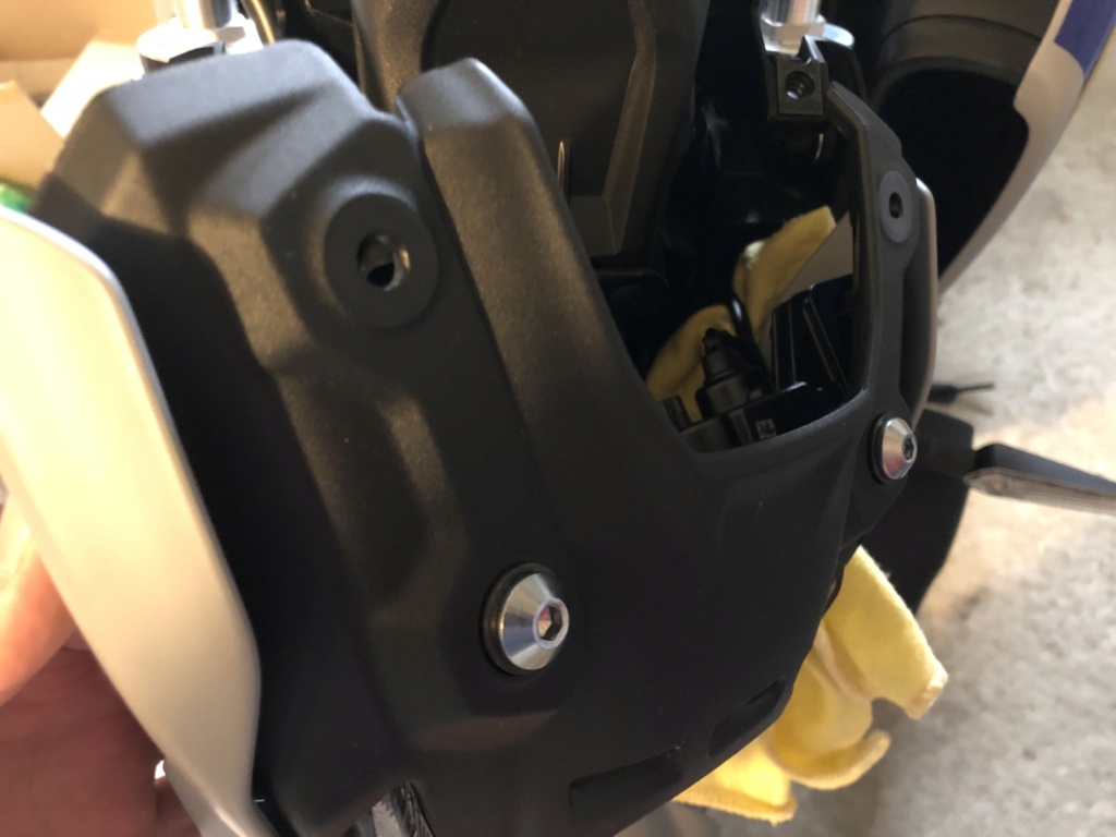

Une idée simple pour rattraper l'esthétique de l'avant. Img_8110
C'est bien sur ce connecteur que j'ai branché ma prise usb:
Une idée simple pour rattraper l'esthétique de l'avant. Img_8111
Et pour info, inutile de dévisser les 4 vis au dessus du phare. Seulement les 2 du haut, celles du bas ne servent qu'à recevoir un saute vent Wink
Une idée simple pour rattraper l'esthétique de l'avant. Img_8112

Une idée simple pour rattraper l'esthétique de l'avant. Empty Re: Une idée simple pour rattraper l'esthétique de l'avant.
Message par jekyll78 Lun 9 Aoû 2021 - 14:45
je confirme tout cela, j'ai démonté la face avant et j'ai bien trouvé ce connecteur accessoire. :>
Tu as pris quoi comme modèle de prise USB ? Où l'as tu fixée ?
Tu peux faire une photo du montage final stp ?
Message par jekyll78 Ven 13 Aoû 2021 - 23:20
Merci Breizhion,
j'ai acheté la Tecnoglobe (quasi identique à la Yamaha) sans la platine. Il y a un système de fixation pour le cintre...le problème c'est que c'est fait pour du 22mm de diamètre, alors que le cintre est de 28 mm en son milieu...
J'ai tout ce qu'il faut pour utiliser la prise yamaha fournie sur la prise accessoire (cosses AMP superseal) et ainsi assurer la garantie au cas où
 Une idée simple pour rattraper l'esthétique de l'avant. 20210810
Je vais devoir tricher avec des vis plus longues, mais le rayon de courbure ne sera pas parfait (22 vs 28 mm)
Une idée simple pour rattraper l'esthétique de l'avant. 20210811
