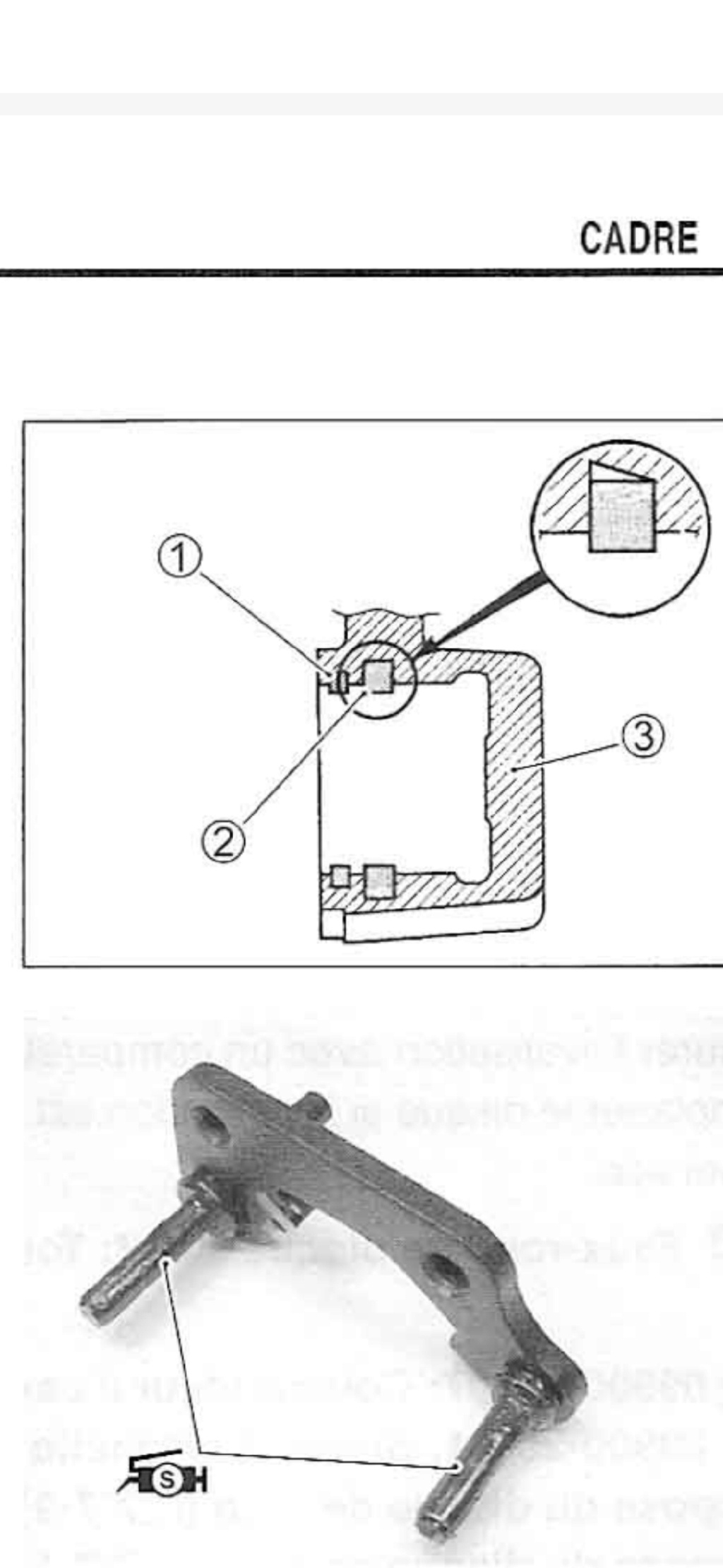

Pour rebondir sur l’histoire du voile des disques : qu’est-ce qui assure le recul des plaquettes ? Autant les pistons sont aspirés par la dépression du dot4, mais les plaquettes ne sont pas collées aux pistons...

En fait les plaquettes restent en frottement léger avec le disque. Quand tu déplace ta moto a l'arrêt, c'est d'ailleurs le bruit que tu entends. Mais comme il n'y a aucun appui sur celle ci il n'y a aucune force de freinage. Simplement un frottement négligeable. Tu peux constater que roue levée, si tu la lance a la main elle fera plus de tours si les étriers sont démontés que si ils sont montés. C'est l'effet de ce frottement mais au roulage ça ne se ressent pas. Pour revenir sur le rappel des pistons, il ne s'agit pas d'une aspiration de la part du liquide. Le rappel est assuré parce que le joint du piston est de forme carrée dans une gorge en trapèze. Comment fonctionne votre moto ? - Page 2 Screen17
On le voit sur cet extrait du manuel d'atelier du SV 650. Lorsque l'étrier sort il contraint le joint par frottement a monter dans la partie la plus a l'extérieur de sa gorge. Quand la pression de relâche, le joint cherche naturellement à reprendre sa place, et repoussé le piston.
