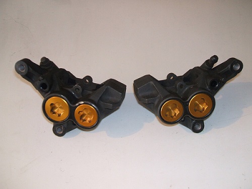

V à tous,
Je m'excuse par avance, je n'ai pas eu le courage de fouiller le forum pour chercher un sujet similaire
Voilà ma question, je voudrais changer mes bouchons en étoile d'étrier de frein avant pour des aluminium couleur or. Si quelqu'un l'a déjà fait, si quelqu'un pouvait me donner un lien, j'en trouve pas sur le net...
Pourtant, c'est pas les pièces anodisées qui manquent pour le Tracer, de la plus utile à la plus farfelue
.... Merci d'avance pour votre retour

Essaie par là, chez les "Brexit", ça existe en bleu et en or :
https://xjrparts.co.uk/brake-calipers-gold-spot-front-pair-5dm-2580u-00--5dm-258ot-00-1429-p.asp
Souvent ce sont des étriers entiers, la vente de ces "étoiles" anodisées or doit être plus difficile à trouver. Mais en cherchant bien...
L'outil pour les démonter :
https://www.lasertools.co.uk/product/7244
https://www.ebay.co.uk/itm/Yamaha-blue-spot-brake-caliper-tool-/273926527350

Re Taz... Il fallait pas te donner cette peine, c'est super sympa... Oui, moi non plus j'ai bien fouillé le net et j'ai rien trouvé...
En fait, ce sont des vis et pas des caches. C'est que qui permet de maintenir les pistons en place, je suppose...
Mais je vais pas m'embêter, je vais les peindre tout simplement. Car même si j'arrive à en trouver, je pense qu'il faudra que j'aille en concession pour les faire remplacer. A mon avis, si tu desserts ces bouchons, le liquide de frein se barre et il faut refaire le plein, la purge, etc...
Donc trop compliqué pour un simple effet esthétique.... La peinture, même sans démontage, avec un pinceau fin, ça ira très bien
En tout cas, merci quand même pour tes efforts.

Pose la question à l'atelier Yam.
Normalement ce ne sont que des caches avec un pas de vis dessus pour les fixer sur les étriers et camoufler les pistons derrière.
Comme des petits couvercles en somme.
Je peux me tromper mais je ne pense pas que le liquide de frein sorte de là si tu les enlèves.
Mais assure toi de ça auprès du mécano de chez Yam. En même temps, il te renseignera sur le prix en neuf (et or) s'ils en ont encore.
De toutes façons, ils doivent les avoir en pièces détachées.

je pense que oui il y a bien du liquide de frein derriére ......pour refermer la partie sous pression après l'alésage des cylindres (chambres) recevant les pistons.
il faut bien que l'alésoir arrive de quelque part pour usiner de facon coaxiale les chambres du piston int et du piston ext donc un trou traversant pour la chambre ext puis dans le meme axe on prolonge pour usiner un trou borgne pour la chambre int .....
et pour finir il faut reboucher la paroi ext de la chambre ext, autrement usinage impossible sur une forme en U car on ne peut pas usiner 2 trous borgnes dans ...... le meme axe sur un U sauf a partir du milieu (le vide) du U mais avec une partie vide de 3 ou 4cm seulement entre les 2 "jambes" du U pas vraiment la place pour l'axe de la fraiseuse
.....CQFD
donc c'est loin d'etre des caches pour la déco....ce sont des parois rapportées pour refermer les 2 chambres ext de l'étrier et en assurer l'étanchéité sous forte pression et donc sous fortes contraintes (la force= la pression x la surface du bouchon vissé) moi j'y toucherai pas trop, a mon humble avis.
ps: dans la vie "normale" d'un étrier, je pense (pour ne pas dire je suis sur) que cette pièce ne sera jamais démontée (d'ou la forme tres particuliére en étoile de l'embout de vissage sensée ne pas se trouver dans toutes les caisses a outil des particuliers)

cette piece n'a donc pas de reference propre, elle fait partie de l'étrier dont elle est indissociable, selon YAMAHA c'est pourquoi elle est introuvable seule.
il faut donc changer les etriers.....trop cher pour juste l'esthétique, a mon avis
