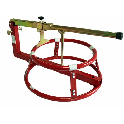

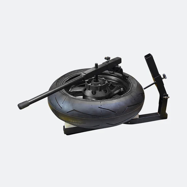

Alors pour monter ses pneus soi même, j'ai dû acheter du matériel :
-- Un outil pour dévisser l'intérieur de la valve :
Démonte obus de valve basique sur Ebay
Démonte obus de valve Motion Pro à 5,5€, modèle que j'ai, de meilleure qualité et plus pratique :
-- Un outil pour décoller le pneu moto comme ce modèle à 63€, disponible aussi sur Ebay, j'ai rajouté des manchons de mousse pour ne pas abîmer la jante :
Il faut aussi:
-- trois démonte pneus en métal modèle d'au moins 240mm de long,
-- trois protections de jante en plastique
On trouve tout cela pas cher chez missgarage.com
-- crème à montage pour pneu pas chère chez miss garage
Puis il faut aussi l'outil Sealey TC963
Si on a le modèle de décolleuse pneu moto (celui à 63€), il faut ajouter une longue tige filetée diamètre 16 au centre, pour pouvoir prendre appui avec l'outil Sealey
Une fois le vieux pneu démonté, il faut enlever la valve avec un levier tire valve plastique ou un levier tire valve métal
Pour monter le pneu neuf, on utilise donc l'outil Sealey TC963 et surtout 04 pinces repousse pneu ou ici moins cher sur Ebay
Les pinces repousses pneus permettent de mettre le flanc du pneu vers le milieu de la jante.
Au milieu de la jante, la circonférence est plus faible que sur le bord de la jante.
Donc cela permet d'avoir du jeu à l'endroit où l'on passe le flanc du pneu derrière la jante.
Avec la barre Sealey, au montage il ne faut pas chercher à trop avancer d'un coup, ni forcer
Il faut avancer un peu puis lever la barre vers le haut.
En levant la barre, cela repousse la partie du pneu que l'on vient de monter vers le milieu de la jante (toujours pour gagner du jeu).
Puis on rabaisse la barre et on avance à nouveau un petit peu.
Pour l'équilibrage, un modèle d'équilibreuse comme celui ci (modèle suffisament grand pour accepter aussi les roues de voitures )
Pour équilibrer la roue, il y a les masses d’équilibrage marque Hofmann, modèle Power Weight 706, référence 5706-0403-701
Ces masses sont bien car elles sont noires et sont en vrai plomb (donc de plus petite taille que les masses habituelles en zinc ou ferraille).
Pour équilibrer avec cet équilibreuseses roues de voitures, il faudra acheter un moyeu de roue avant.
Si on veut décoller et monter ses pneus voitures, il y a ceci :
Sinon, il y a un outil pour faire à la fois les pneus voitures et moto, le Pro Tools réf PROTRK60001

Re: Comparo sur les pneus
ouai ca fait cher de matos quand meme, avant que ce soit rentabiliser ...
Tyre bar: 170€
decolleuse: 63€
equilibreuse: 50€
demonte aobus 5€
levier de valves: 4€ (pour les poser, pas pour les retirer on les coupes)
creme de montage: 4€
sans oublier les valves et plomb
les minutes logiquement pas besoin avec la barre, mais vaut mieux en avoir au cas où
300€ de matos quand meme, à 15€ le montage en moyenne au garage c'est rentable à partir du 20eme pneu environ
je crois avoir deja vu un truc ressemblant à la decolleuse avec un systeme de barre aussi pour demonter le pneus, ca economise les 170€ de la tyre bar !!!
Tyre bar: 170€
decolleuse: 63€
equilibreuse: 50€
demonte aobus 5€

On peut trouver l'outil Sealey TC963 un peu moins cher à 138€ port comprischtit a écrit:ouai ca fait cher de matos quand meme, avant que ce soit rentabiliser ...
Tyre bar: 170€
Et avec on peut aussi monter les pneus voitures
Oui c'est le démonte pneu Proworks à 89,99€
Mais sur les pneus motos très rigide, il est limite.
Et il ne fait pas les pneus voitures.
