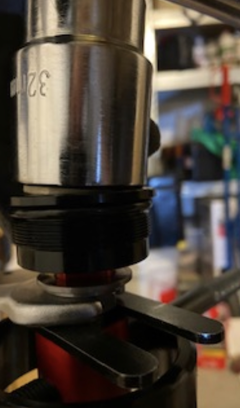

Bonjour, je vous fait part de mon ressenti suite au montage d'un Shock Factory (M.Shock) ainsi que d'un kit MUPO. tout d'abord le rapport qualité prix du SF est indiscutable et pour une utilisation "normale" il conviendra à 80% des utilisateurs, mais pour ceux qui roulent régulièrement en duo il vaudrait mieux choisir un amortisseur avec un réglage de precontrainte externe bien plus pratique. Ceux qui comme moi roulent sur des routes plutôt typées rallyes (chacun son plaisir) je me permets de vous conseiller un amortisseur plus haut de gamme (SF 2 . EMC 2 . ETC.. ) ayant eu sur d'autres bécanes du EMC2 ou bien du Fournales je ne peux que dire du bien sur ces modèles.le fournales étant super polyvalent. J'ai voulu essayer le Shock Factory car financièrement il n'y a pas mieux. Si tu dois garder ta tracer quelques temps investit dans un amortisseur plus haut en gamme. Attention je ne dis pas que le SF est mauvais bien au contraire surtout par rapport à celui d'orgine et comme tout amortisseur il demande un petit temps de rodage. Concernant mon kit MUPO je le decouvre, je le règle à mon utilisation. Donc pour l'instant mon retour d'expérience est assez mitigé, je m'attendais à plus de confort sur les petits chocs en début de débattement (j'ai monter ce kit en remplacement de ressorts Hyperpro pour avoir de vrais réglages hydrauliques) mais si je dessere trop en precontrainte j'arrive, sur de gros freinages en butée. Je talonne. Ce qui ne m'étais jamais arrivé avec les hyperpro... je peux gagner en compression (actuellement je suis à -6 tours de vaf ou 3 traits apparents ). TOUNY toi qui a le même kit je suis preneur pour tout conseils. Je vous souhaite de bonnes fêtes de fin d'année à vous tous.
leyack- Débutant du forum
- Messages : 45
Date d'inscription : 11/01/2014
Localisation : CAZILHAC
Mike snow aime ce message
Re: Quel amortisseur pour mon Tracer GT, Mupo ou EMC
Salut !
Pour la précontrainte comme dit sur l’autre post, je dois avoir les 2 mm d’origine donc peu contraint, mais ça dépendra de ton poids et de tes ressorts.
Pour l’hydraulique, je m’attendais à moins ferme aussi, puis j’ai arrêté de vouloir régler trop souple : ce n’est pas une gs. Et du coup ça va bien mieux.
Pour mes réglages, ce ne sera peut-être pas pertinent étant donné les différences de configuration, mais déjà : est ce que tu as le bon nombre de clics de réglage ?
Je suis à Compression VAF-20 et détente VAF-14. Il ne faut pas espérer prendre les ralentisseurs sans rien sentir, mais elle ne bronche plus sur les bosses en virage et ne s’enfonce pas trop vite au freinage.
Au début j’avais un réglage plus souple (C-23 / D-18) mais au final ce n’était pas bien plus confortable sur les routes pourries, et c’était moins stable.
Pour le talonnage c’est seul ou en duo ? C’est violent ou c’est juste que tu utilises toute la course ?
tu peux peut-être freiner un peu la compression pour voir. Et est-ce que la détente de ton amorto n’est pas trop ouverte ?
Sinon les ressorts sont peut-être pas assez costauds mais ce serait étonnant.

Merci pour ta réponse Touny, concernant le nombres de clics il y en a 40 pour la compression et la détente aujourd'hui j'en suis à C-23 et C-18 de vaf. Pour les talonnages c'est juste en roulant seul sur de gros freinages donc dans des cas extrêmes. J'ignorais que j'avais le choix de différents tarages pour mes ressorts. Mais l'avoue que je m'attendais à plus d'onctuosite en début de débattement. Je m'y habituerais sûrement. J'ai procédé aujourd'hui à des mesures precise en statique. Voici le résultat. Compression et détente dévissées à fond biensur. Alors precontrainte DAF sans "pilote" enfoncement de 30mm / DAF avec "pilote" enfoncement de 46mm Ok maintenant precontrainte VAF sans "pilote" enfoncement de 25mm / VAF avec "pilote" enfoncement de 43mm. Ce qui nous fait un ratio sans pilote de 5mm et un ratio avec pilote de 3mm ??? Ces mesures ont été prises 2 fois. Je n'ai jamais vu sur toutes mes motos si peu de différences entre VAF et DAF... Si quelqu'un a mesuré la longueur des ressorts mupo à tout hasard, je pourrais éventuellement contrôler les miens. Merci encore.
- Messages : 45
C’est bizarre...pour le tarage des ressort, il est calculé en fonction des données que tu donnes lors de l’achat (poids / solo etc.)
Ta course morte est cohérente en DAF. Chez moi, prechargé à 2mm (donc au premier anneau à peu près, j’ai un enfoncement de 2,6 sous le poids de la moto, et de 4,4 avec pilote. Comme la valeur me convient, je n’ai pas tenté de précharger plus.
Par contre le fait que le réglage ne change rien est bizarre... c’est toi qui a monté le kit ? Je me demande s’il ne manquerait pas la rondelle qu’on voit au dessus de la clé là dessus, et donc le réglage de précharge ne fonctionne pas (il y a 3 petits "picots" qui sortent du bouchon quand on augmente la précharge, et ils viennent pousser sur la rondelle, qui à son tour pousse l'entretoise rouge en dessous. Sans rondelle, il est possible que les picots poussent à côté ou de travers sur l'entretoise). Ce n'est qu'une piste mais je pense qu'il y a un souci de montage.

Aujourd'hui j'ai démonté de nouveau la fourche. Alors en premier lieu aucun problème sur le montage et les niveaux d'huile. Concernant les pivots ils sortent une fois vissé à fond de 10mm . Les ressorts mupo ont tout les deux 3 traits se qui correspond à un tarage de 8.5 et c'est la qu'il y a sûrement un problème car en toute logique j'aurais dû avoir un des deux ressorts à 9,5 (marquage H). J'ai essayé d'appeler Fred mais il était déjà tard et il n'était sûrement plus là. J'espère pouvoir le joindre lundi et trouver une solution. Pour info les ressorts mupo sont bien plus petit que ceux d'origine ou les hyperpro, le MUPO fait 249mm de longueur celui d'origine 298mm donc 50mm de différences . Le ressort hyperpro pour exemple est identique à celui d'origine (à 4mm près ). Les spires sont plus fines aussi.

Oui les ressorts sont plus courts, il me semble l’avoir mentionné dans le tuto. Je suis à peu près comme toi en poids et j’ai bien un 8,5 et un 9,5, il y a peut être eu un souci à la commande, ou alors ils ont pris en compte mes bagages. Tu sais ce que tu avais en tarage sur les hyperpro ? (Je ne réalise pas si la différence de 0,5 est significative ou pas entre ton 8,5 et mon 9,0)
Bon courage pour la suite !

Concernant les Hyperpro se sont des ressorts progressifs donc j'ai donné mon poids et les autres indications mais il me semble que rien n'est mentionné sur les valeurs de tarage.

Bonjour je n'ai pas donné de nouvelles depuis plus d'un mois et demi car je n'avais pas reçu mon ressort de 9.5... (problème d'approvisionnement dû au covid).
Donc j'ai tout remonté et bien fait les niveaux d'huile. J'ai utilisé mes réglages de base avec très peu de precontrainte (2 tours de DAF) et puis je suis reparti faire des essais sur ma petite route test. PLUS DE TALONNAGES tout fonctionne très bien . Avec en prime un très bon accord avec mon amortisseur Shock Factory. Encore merci pour les conseils.

Parfait !leyack a écrit:Bonjour je n'ai pas donné de nouvelles depuis plus d'un mois et demi car je n'avais pas reçu mon ressort de 9.5... (problème d'approvisionnement dû au covid).
Au moins tu peux profiter pleinement des nouvelles qualités dynamique de la bête.
Ça aura pas été simple de le récupérer ce ressort, mais on y est quand même arrivé.
