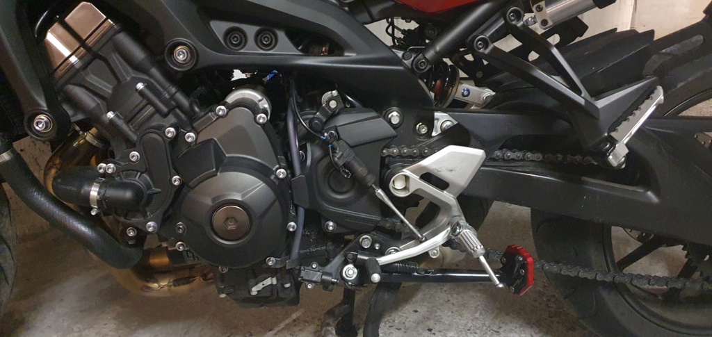

Extension de béquille latéral reçu ce matin
Du coup coup au Mirror (le harpic +10 est aussi très efficace mais je trouve ça nocif)

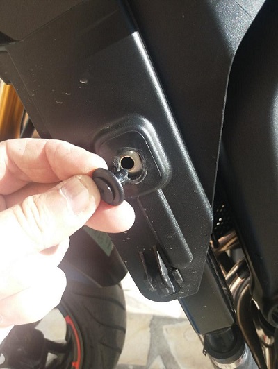

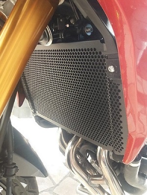

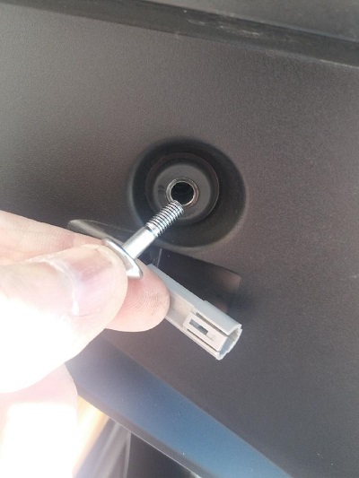

Pour la petite histoire et conforter les hésitants, elle est d'excellente qualité, se monte très facilement et semble avoir été "taillée sur mesure", tant elle se positionne parfaitement, avec tous les évitements prévus pour épouser les formes des pièces déjà présentes sur la moto.
Pour la somme de 14,50 euros frais de cochon compris
La moto a 4200 km au compteur mais le radiateur a déjà apprécié les jolis graviers du coin :
1- On dépose les flancs et débranche les contacts des clignotants :

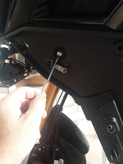

2- Puis on ôte la vis en plastique et les vis montrées par le tournevis, mais sans enlever le cache en question. On le dégage, ça suffit pour passer la grille sans difficulté :

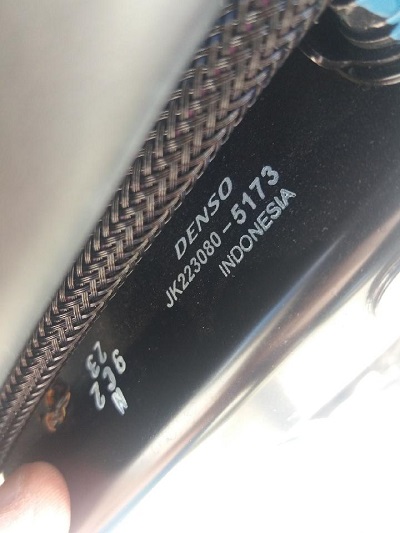

Admirez au passage, le beau radiateur pas vraiment Japonais !

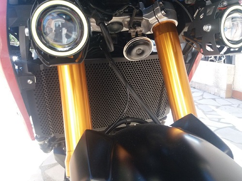

3- On met la grille en place en la positionnant sous la patte qui supporte les flancs (logique, on ne peut pas faire autrement)
4- Remontage en sens inverse sans serrer les vis comme un goret (j'le remet cui-là, j'laime bien
Wouaaah ! K'c'est bô !
Et hop ! Un p'tit coup d'avant / Après :
Pour ce qui est des 2 vis chromées, une fois montées elles font pas joli. demain, elles passent en peinture noir mat...passk'en noir, c'est comme le rouge, ça fait aller la moto plus vite !

bein j'ai pas vu passer la moumousse ?
- Messages : 15015
Certains disent qu'elle ne sert à rien. je verrai ça en roulant si ça vibre ou pas.
De toutes façons je ne dépasse jamais le 79 k/h moi Môssieur !
