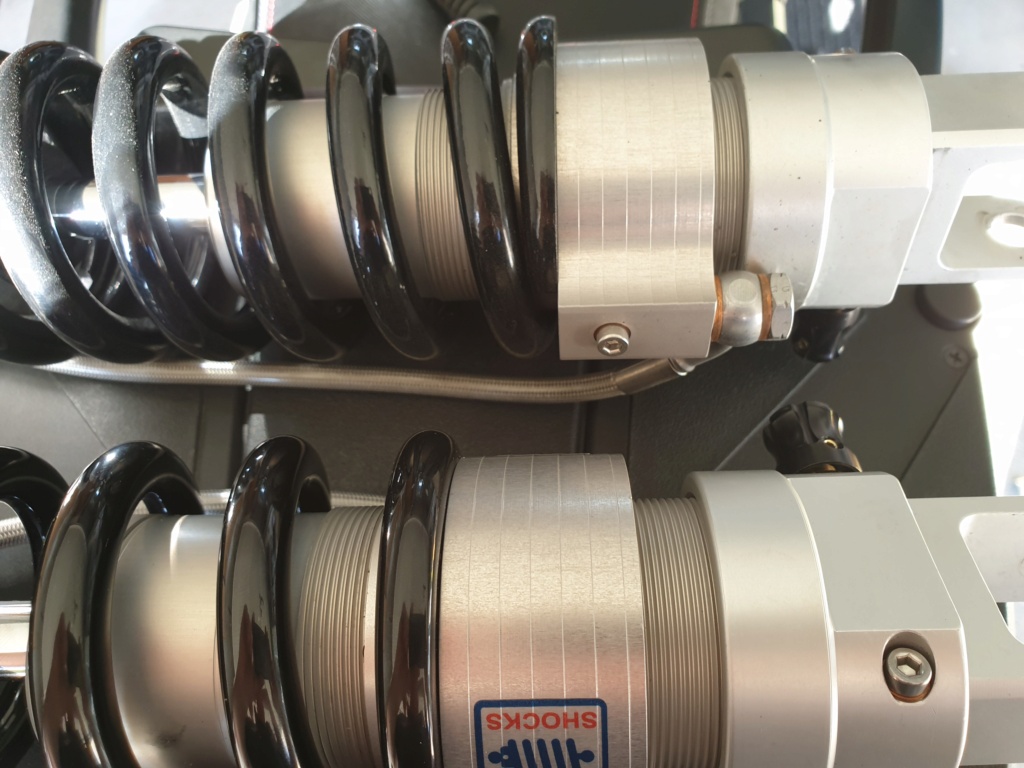

1 je commande 1 noir je reçois un bleu ->retour chez E.M.C
2 il me renvoi un noir mes avec le 2 molettes bleu ->retour
3 il me renvois 1 noir + molettes noir mes complètement dérèglé (photo 1)->retour
4 ouf enfin il me renvoi le bon.
5 aujourd'hui après 1 an d'utilisation moins le temps d'immobilisation :
    fuite d'huile de l'amortisseur + joint qui ce fait la malle. fumer et odeur désagréable car l'huile coule sur la marmite de l'échappement. (photo 2)
6 Je vends le Tracer qui pour n'est pas en cause car j'en ai plein le "uk"
Avec ça tu comptes pose et dépose + allez retour par la poste, temps perdu, déception et perte de confiance dans Le tracer.
a 850€ l'amortisseur (+ andréani acheter chez eux a 460€ dans la même commande) tu es en droit d'attendre du sérieux.
