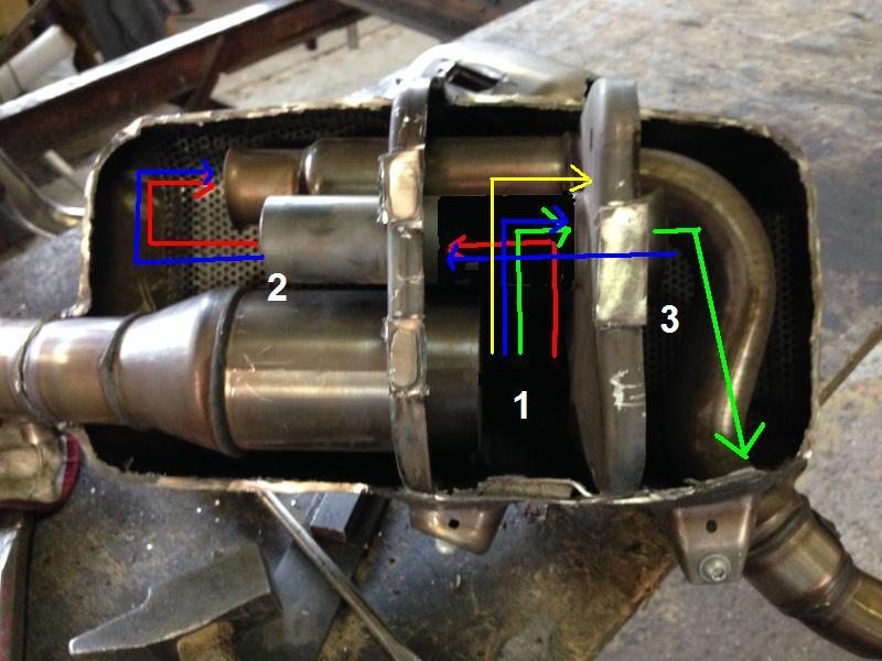

Message par Michel06 le Lun 31 Aoû 2020 - 20:46
il suffit de demander, le sujet est intéressant et toutes les modifs du pot origine sont les bienvenues !
ceux qui me connaissent un peu savent que je l'ai pas mal bidouillé ma MT2014 ...
pour le pot
en bleu le chemin d'origine
en jaune une idée mais jamais essayée ...
en vert le chemin de ma 1ère modif = suppression de la chicane arrière
résultats = un peu + de bruit dans les graves pas trop mal, conso + 10%, prend mieux les tours
j'étais content comme ça 20.000 kms puis j'ai voulu essayer autre chose, achat d'un autre pot d'origine
modif en rouge, résultats = + de couple à bas régime, + de frein moteur, prend aussi bien les tours mais semble un peu moins pousser >10000 mais je m'en fous car je n'y vais jamais, bruit à peine un peu + que d'origine, conso redevenu normale = 5.25/100 en conduite sans trainer mais non sportive.
je reste comme ça, ça me va très bien
à noter que dans les 2 cas je n'utilise plus le mode A depuis bien longtemps, plus besoin, ni le mode B d'ailleurs, bécane suffisamment souple
mais attention MT de 2014, débridée FULL avec KEV controlleur anti-accoups

la vache ça c’est détaillé comme explication ... ouais tu rentres vraiment dans le vif du sujet tu découpes tout et tu opères ! ben comme quoi je pensais pas à ce genre de solution sur un origine. Merci
