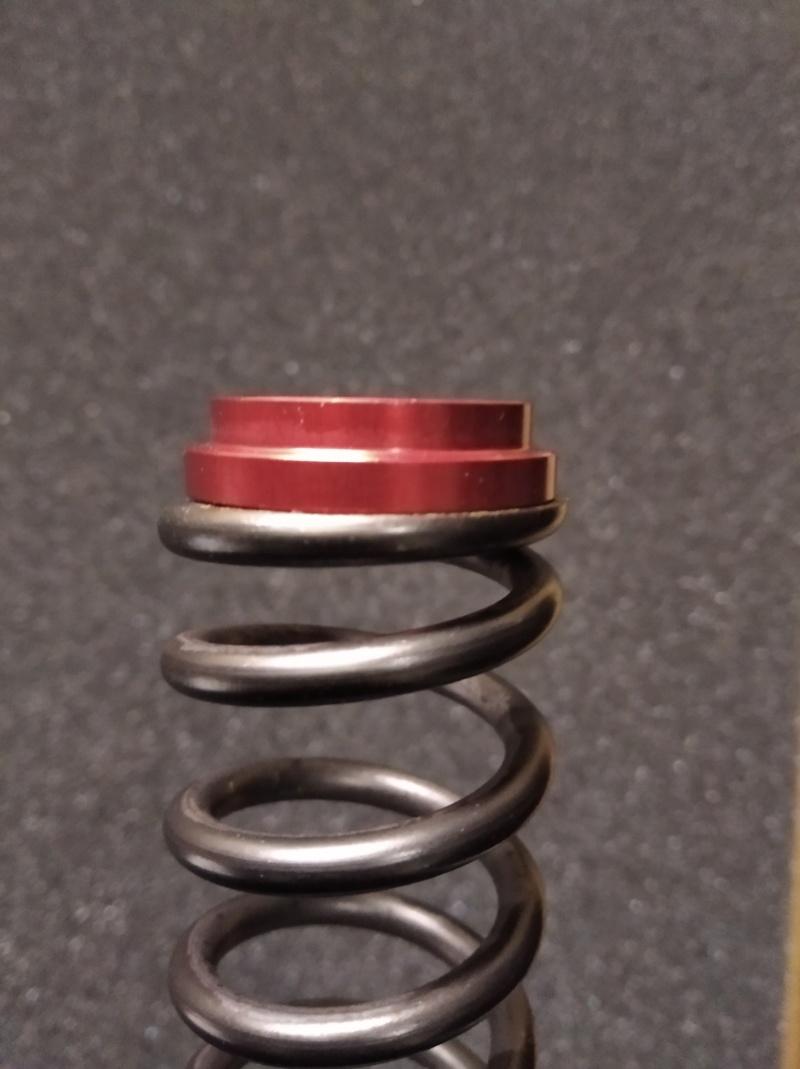

Le montage ne présente pas de gros problème, du moins pas plus qu'un remplacement de joint spy. Et comme dans mon cas je n'avais pas à les remplacer ça s'est même bien passé car pas besoin de désolidariser le fourreau du tube de fourche. Ce qui veut dire qu'il suffit de démonter les cartouches et de remonter celle du kit. Le seul petit truc à faire attention c'est le sens des ressorts. Ils sont très légèrement plus petits en diamètre d'un côté, et donc il faut mettre le petit diamètre vers le bas sinon l'entretoise de centrage de la cale de hauteur ne rentre pas dans le ressort. Donc faire attention à ce détail.
pas bien .......
Bien !!!!!!!!
