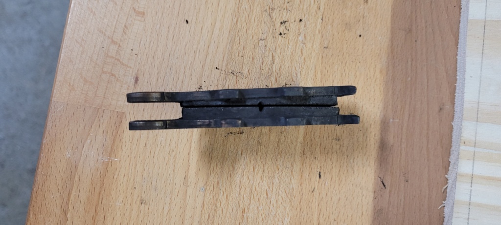

Petit deterrage de post, avec un nouveau changement de plaquettes arriere
J'ai fait un petit tour d'essai de 5km (il faut que je les rode, bien sur)
Mais mêmes sensations de freinage inexistant
Ca a beau être neuf et besoin de rodage, je trouve cela étrange de devoir appuyer la pédale à fond pour avoir une sensation de freinage
Sinon autre chose étrange, l'usure des anciennes plaquettes.
L'usure n'est pas uniforme, comme si l'étrier n'etait pas parallèle avec le disque
Vous avez deja eu ce phénomène ?
Je vais verifier l'alignement de la roue, mais je doute que ce soit cela, sinon la moto serait impossible à piloter ...
C'est a ce demander si ce n'est pas un souci d'étrier (déformé ?)

Re: Etrier de frein arrière un peu dur ?
bizarre effectivement, ce biais... en plus il est vachement accentué !.
Vérifier l'alignement oui... mais à mon idée faut chercher ailleurs !
mais comment vérifier un l'étrier déformé ?
- Messages : 17913
salut,
vu que l'étrier est flottant il faudrait voir s'il n'y a pas un grip sur un des axes.
si c'est la roue qui n'est pas dans l'axe....c'est ENORME! lol
- Messages : 989
Déformer l'étrier c'est impossible c'est un étrier monobloc qui est d'une rigidité absolue. Par contre quelqu'un qui remonte mal la roue peut serrer la roue avec l'excroissance du bras oscillant qui permet de faire coulisser le support d'étrier Davant en arrière mal positionné. Et comme c'est une pièce en aluminium elle peut se tordre. Et la ton étrier se retrouve de travers même avec l'axe droit
