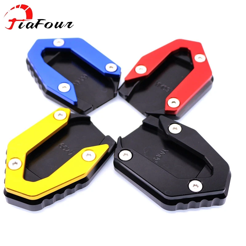

Message par clio4ever Sam 10 Oct 2020 - 8:38
Shonen07 a écrit:Je me pose donc la question, si un jour avec un peu de vent elle ne va pas tomber? Pensez vous qu'une elargisseur de béquille pourrait contrer ce phénomène ?
Hello, oui une extension de béquille règlera ce problème, par contre elle ne tombera pas sans, plus elle est incliné plus il y a de poids sur la béquille
