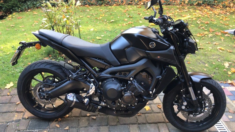

Mt09 2017 tech black 2017
avec quelques modifications
Mt09 tracer tech black 2017
( livraison samedi prochain  Embarassed )
moto pour l´hiver

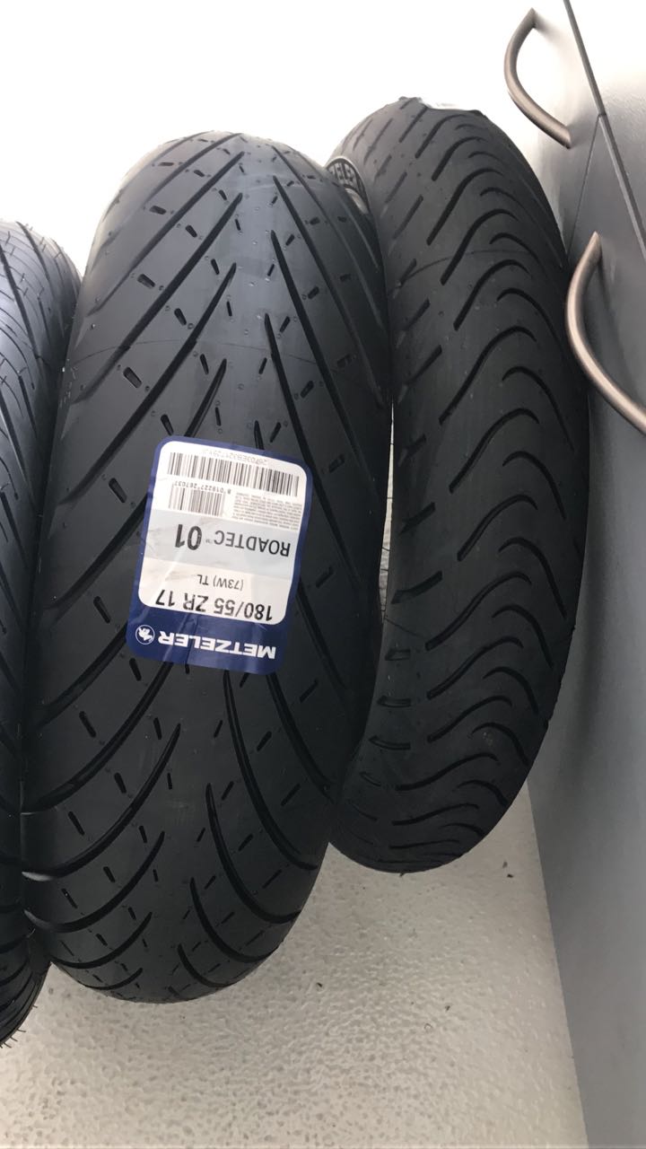

Avec 11km
Torteloni euro4
MC frein radial
pazzo racing
vis du bouchon du réservoir
Superled Motogadget
Rizoma pour l´huile de frein
Amorto 641 chez Wilbers
pour le fourches
avec 23 km....... Shocked
metz roadtec01
crashpad GSG moto
repose-pieds conducteur/passager Gilles tooling

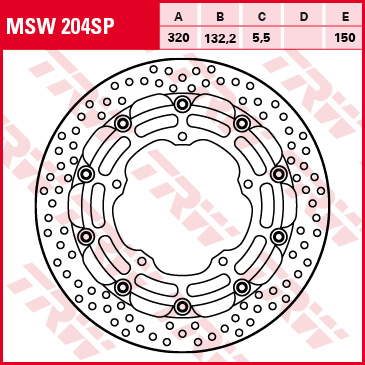

bientôt pour les freins
Disques 320 mm et étriers de frein R1 rn32/mt10SP
Sa fait déjà un moment que je voudrais faire cette modif, mais je n'est jamais approfondi plus la question.
Tu pourrai nous dire ou tu a trouvé tes cale et tes vis d'étrier ?
Et pour les disques de R1 , ils faut en prendre pour un R1 de quel années pour qu'ils puisse se monté sur notre MT09

Re: La famille MT des cavaliers fantômes , MT09 / MT09 tracer
Message par Ghostrider.1127 le Mar 14 Nov 2017 - 21:17
De R1 (04->06 15->17) , FZ1 , MT10
 320 mm
De R1
310mm

Scusez ma grande méconnaissance du sujet, mais si le disque de R1 fait 1 ou 2 cm de plus, comment on fait pour le mettre à la place du disque d'origine... scratch
Messages : 1286
Message par Scoum le Sam 18 Nov 2017 - 20:31
avec des entretoises pour reculer les étrier de frein un peu comme ils faisaient en GP quand ils devaient changer entre les disques aciers et les disques carbone (cf photo des 4 grosses "rondelles" noires sur une des photos ci dessus)
Scoum
Messages : 199
Localisation : Marseille
Message par synapse38 le Sam 18 Nov 2017 - 20:45
Very Happy
Aaaaah ! OK !!! D'où les vis d'étrier plus longues...
Je recolle tous les morceaux cheers
En fait ça complète ce qu'on disait ICI.
