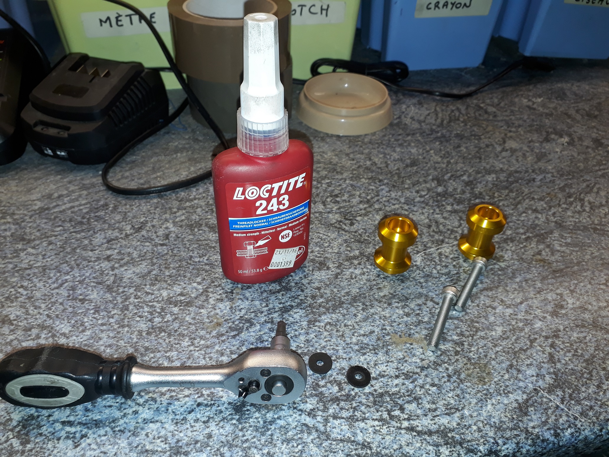

Message par coyote.57 le Sam 11 Nov 2017 - 15:27
coyote.57 a écrit:----
diabolo / slider (gold pour s'accorder avec mes tubes de fourches)
https://fr.aliexpress.com/item/Gold-Motorcycle-6mm-CNC-Swingarm-Spools-Sliders-For-Yamaha-R1-R6-Aprilia-RSV-1000-Triumph-Daytona/32356942871.html?spm=a2g0s.9042311.0.0.XvZeap
Bonjour à tous
Les diabolos/slider ont été livrés cette semaine
Conforme à la description
voici une photo avant pose
j'ai rajouté du frein filet (pour éviter le desserrement avec les vibrations de la moto) et des rondelles caoutchouc (pour éviter un montage alu sur alu)
dans l'attente de la réception des prochains accessoires
Bon Week-end
Luc
Une photo après pose

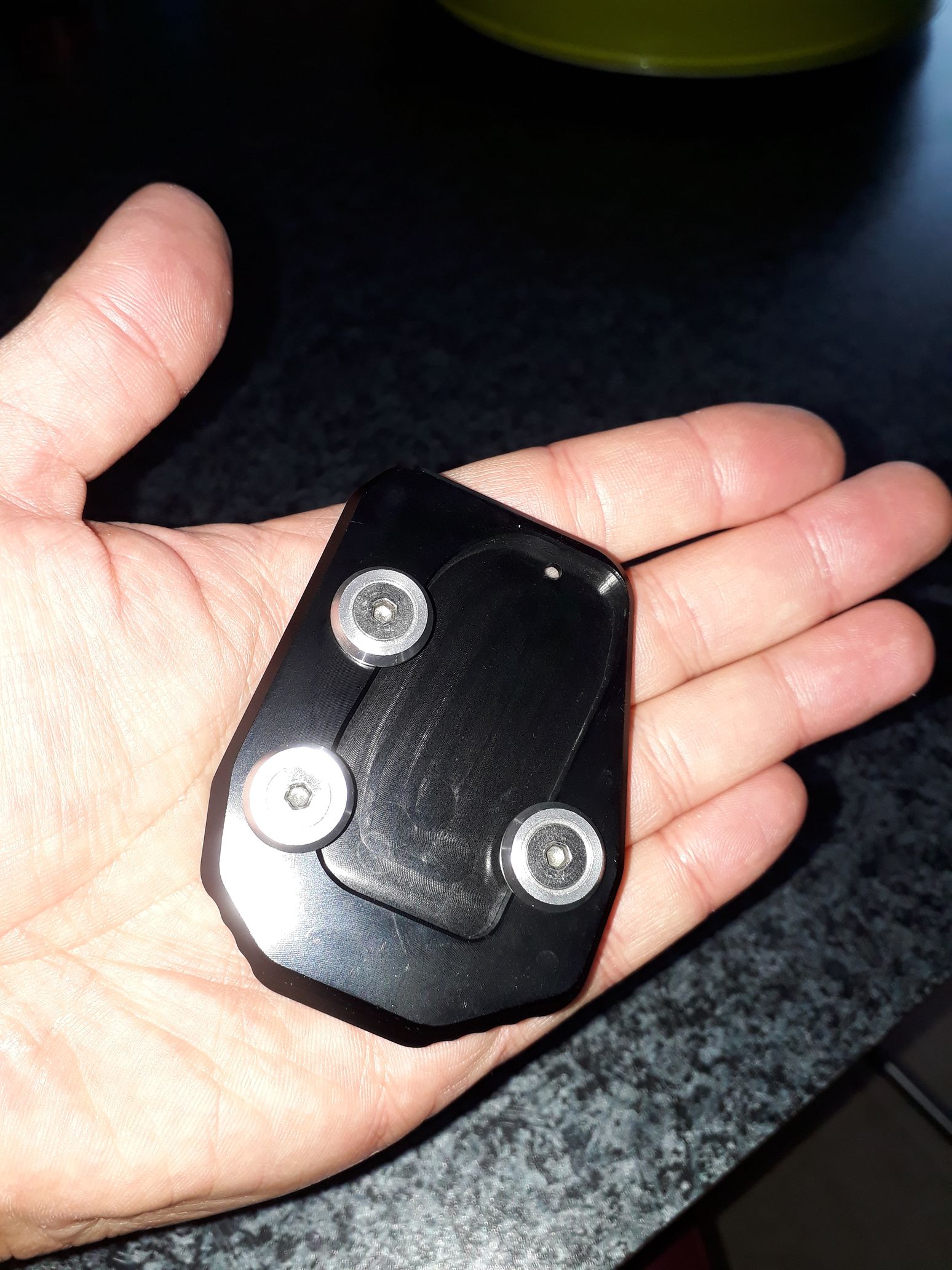

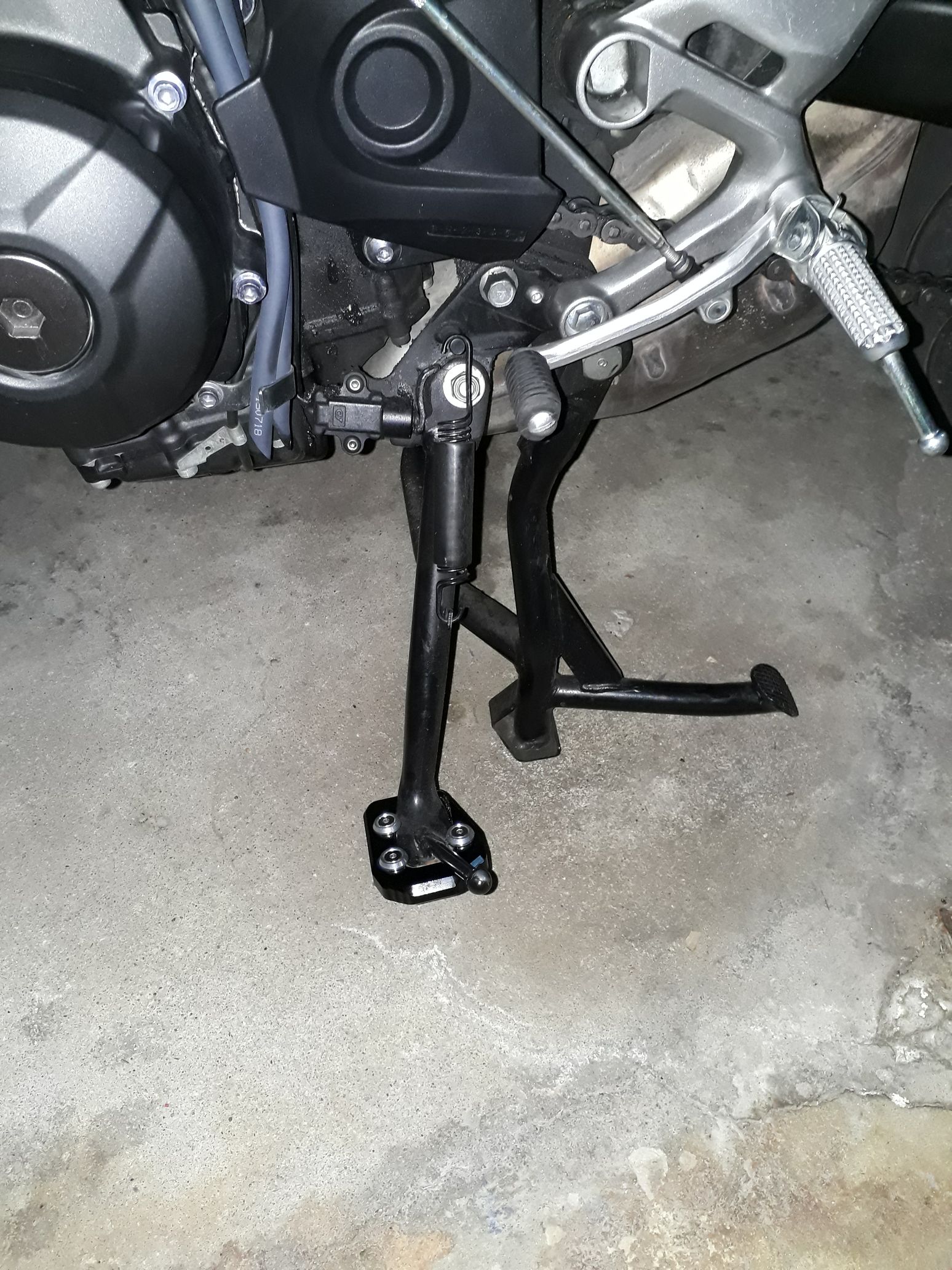

Après les diabolos, j'ai réceptionné les autres articles.
Je reprends chaque article en vous décrivant mes avis
coyote.57 a écrit:
cale (noire) de béquille latérale suite au montage du pack M-shock avec réhausse
https://fr.aliexpress.com/item/free-shipping-Motorcycle-CNC-Side-Stand-Enlarge-Kickstand-for-YAMAHA-MT09-MT-09-2014-2016/32803984590.html?spm=a2g0s.9042311.0.0.XvZeap
Tout d'abord produit différent de la photo de l'annonce
cale plus longue MAIS pas de regret
Montage facile, c'est pris en étau avec 3 visses (j'ai rajouté du frein filet)
cale présentée dans l'annonce
celle réceptionnée

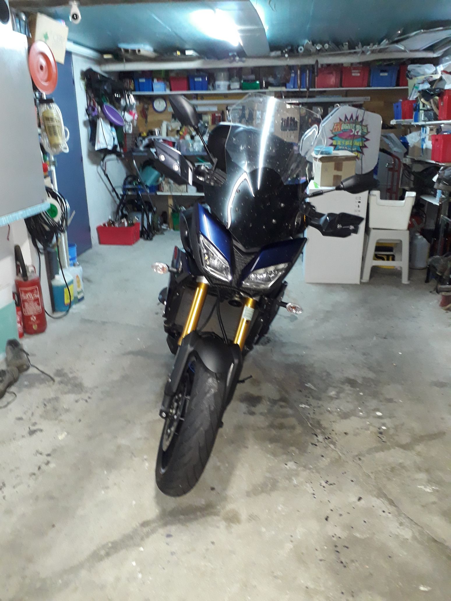

Moto sur béquille latérale avant montage de la cale (pour rappel Tracer réhaussé avec les biellettes Ulteambike)

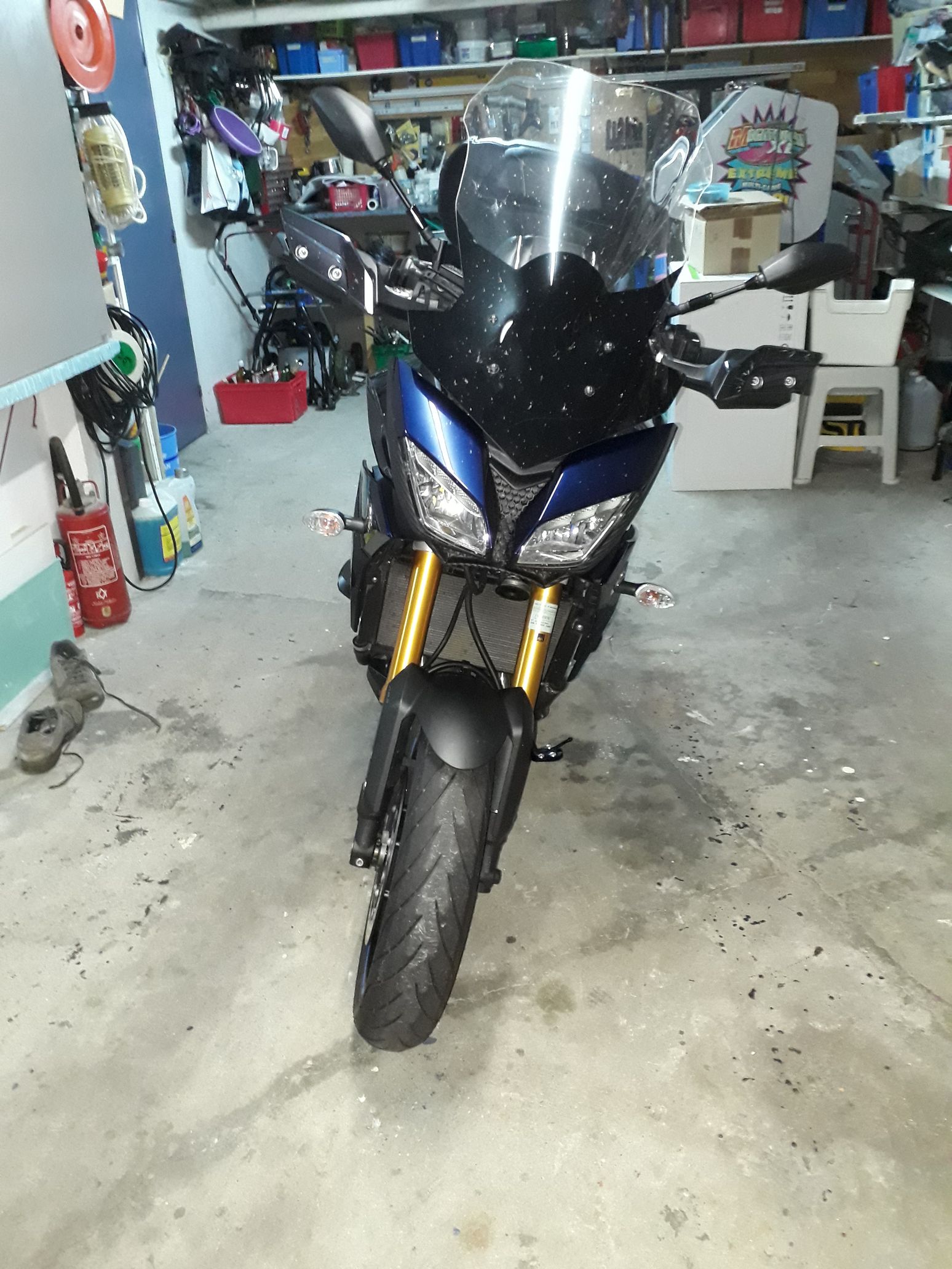

Après montage

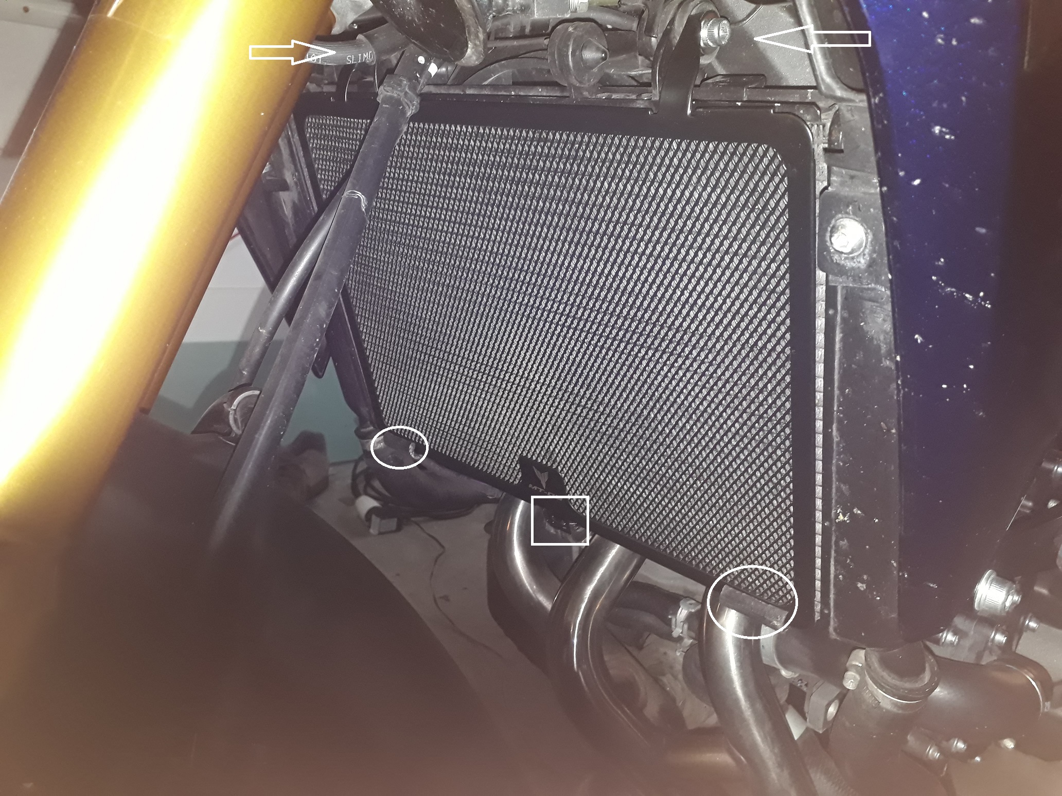

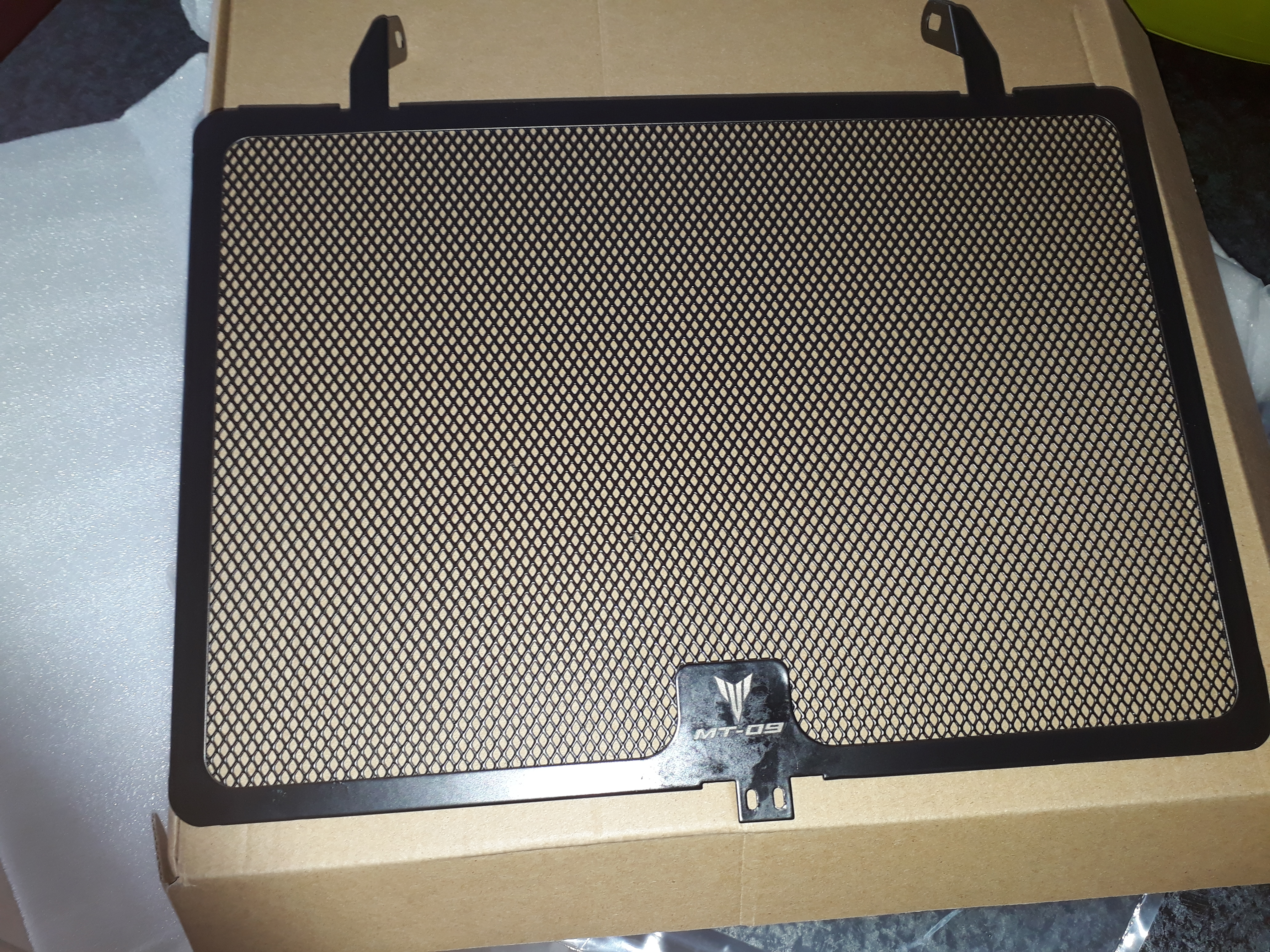

Message par coyote.57 le Dim 19 Nov 2017 - 15:55
grille de radiateur
https://fr.aliexpress.com/item/For-Yamaha-MT09-FZ09-2017-Radiator-Guard-Grill-Grille-for-YAMAHA-MT-09-FZ-09-2013/32827231143.html?spm=a2g0w.search0104.3.75.trMjUR&ws_ab_test=searchweb0_0,searchweb201602_4_10152_10065_10151_10344_10068_10345_10342_10343_10340_10341_10541_10084_10083_5370020_10305_10304_10307_10306_10177_10302_10060_10155_10154_10056_10055_10539_10538_10537_10312_10536_10059_10313_10184_10314_10534_10533_100031_10103_10073_10102_5640020_10142_10107-10102,searchweb201603_17,ppcSwitch_5&btsid=9970b069-a24a-4e39-b4ea-3ffa838ae3fd&algo_expid=8ce2960d-b1f1-405d-9fa8-5c46ae9be584-9&algo_pvid=8ce2960d-b1f1-405d-9fa8-5c46ae9be584
à la lecture des divers sujets... y a t'il une grille spécifique pour la Tracer ? pour certaines marques..OUI  d'autres NON (commun à la MT 09 roadster, tracer , XSR 900, FZ 09)
vu le prix je verrai à réception
Tout d'abord il faut féliciter le soin apportée au colis
grille bien protégée
tout d'abord emballée dans une mousse, puis dans un carton, le carton également entouré de mousse, puis enveloppe plastique
Monte t'elle sur la Tracer ? c'est OUI
contenu
grille
4 colliers plastiques (1 suffis)
8 rondelles (2 suffises)
montage
dévisser les 2 visses hautes du support de radiateur.. accès un peu chiant, ma clé cliquet ne passait pas (flèches sur photo)
positionner la grille.  avec les visses d'origine (et frein filet) et 2 rondelles fournies, resserer et pas à fond.. il faudra plier les pattes légèrement vers le radiateur pour aligner la grille (et l'écarter du radiateur)
pour la fixation basse, prendre un collier plastique et utiliser le support bas (milieu) du radiateur (encadré sur photo)
NE PAS OUBLIER de serrer à fond les 2 visses des supports hauts
pour 12 balles, c'est correct
Toutefois la grille n'est pas hyper rigide donc méfiez vous en NE pliant QUE les pattes (et pas la grille)
Pour le bas, ce qui me gênait est que la grille n'était pas écartée du radiateur (métal / métal), j'ai donc positionné des entretoises : rondelle caoutchouc au milieu avec le collier plastique et bout de tuyau (fendu) au 2 extrémité (entouré sur photo)... à l'occasion je verrai pour trouver quelques choses de plus discret

grille recu samedi (sympa le facteur, apporté le colis au taf au lieu de la maison Smile )
pareil bien emballé, la finition à l'air correct hormis autour du signe MT ou je trouve comme une trace de gras bizarre, mais on va pas chipoter pour le prix, de toute façon elle se prendra le gras de la route Laughing
me manque plus que le pied de bequille, j'ai commander le meme que toi coyote Smile
pas encore installé, taf le WE :/

conseil : plie un peu les 2 pattes avant montage. En la positionnant (a vide) tu te feras une appréciation de l’angle de pli à effectuer.
Et pour le bas, dis moi si tu as trouvé une solution pour maintenir la grille écartée du radiateur.
Pour l instant j envisage de trouver une protection de portière discrète (a glisser dans la tranche de grille)
Peut être ceci : https://www.oscaro.com/butoir-de-porte-carlinea-483671-7069717-10399-p
