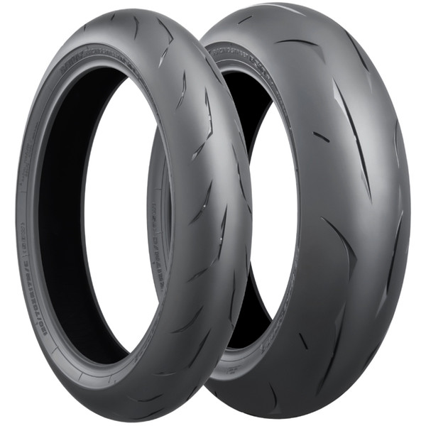

ool60 a écrit:( qui chausse la kawasaki H2R ! ). Quel pneu pour la mt09 - Page 2 2903093815
non pas du tous, des bridgestone oui, mais pas des S21 Laughing
la H2R etant la version non homologué, reservé à la piste, de 326cv, elle est chaussé de pneus slick bridg V01R Wink
Quel pneu pour la mt09 - Page 2 Kawasaki-ninja-h2r
et la H2 homologué route (200cv) est chaussé de bridg RS10 Wink
Quel pneu pour la mt09 - Page 2 Kawasaki-H2

Message par chtit le Sam 27 Avr 2019 - 13:27
oui vu en vrais, encore la semaine derniere en allant chez kawasaki MC lisieux Wink
et j'ai un client au taf qui en à une (apres avoir vendu sa ZX10R)
on voit pas bien le pneu arriere, quoi que on voit bien qu'il n'a pas beaucoup de sculpture en tous cas Laughing
mais regarde l'avant, c'est bien un RS10 Wink
Quel pneu pour la mt09 - Page 2 2GkRY8m
avec + de luminosité et contraste
Quel pneu pour la mt09 - Page 2 9wLclLf
bridg S21 / RS10
Quel pneu pour la mt09 - Page 2 Bridgestone-s21-15673-t-f-l600-sk3Quel pneu pour la mt09 - Page 2 Pneu-bridgestone-rs10-50451
