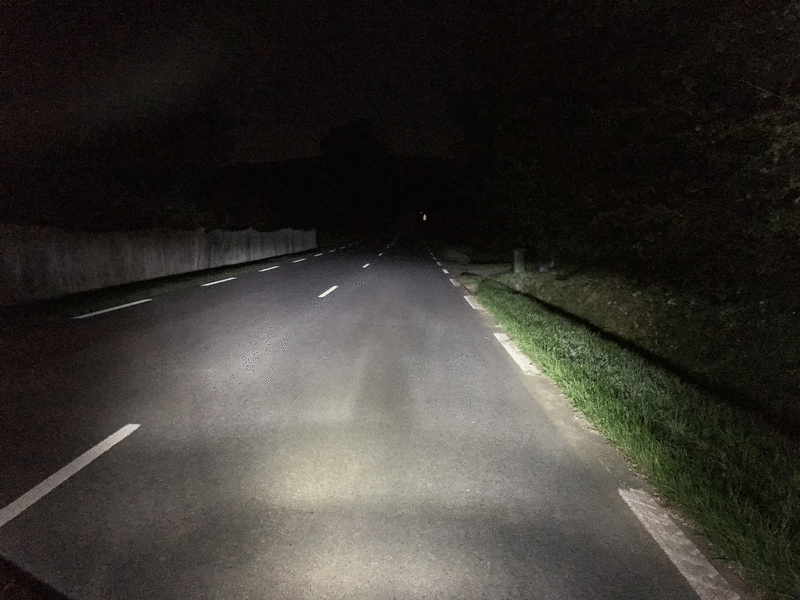

Salut !
petit topo rapide sur cette LED
Elle est meilleure en code et phare par rapport à toutes les autres que j'ai testées , ICI et Celle La
Elle necessite de supprimer les 2 petits bouts en vert (vue de derriere du phare) ce que j'ai fait avec un gros cutter , par
contre débrouiller vous pour eviter de faire tomber des copeaux ou petits morceaux dans le phare , meme avec une souffette ou
un aspirateur il faut un moment pour tout enlever Rolling Eyes
