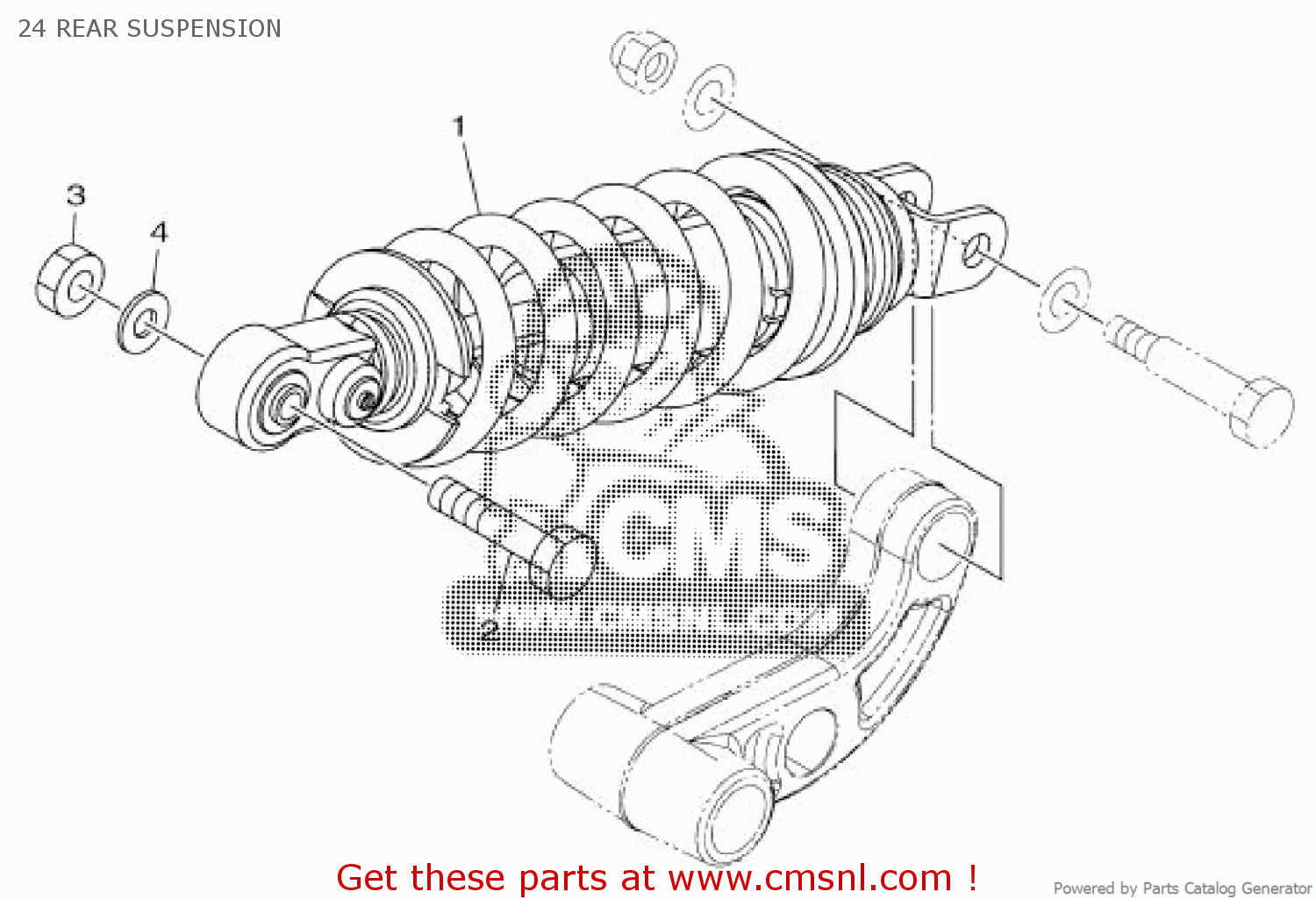

oui je parle bien du renvoi sur l'amortisseur et pas de l'amortisseur qui lui monté avec un ressort linéaire est à priori linéaire.
pour moi le déplacement vertical du bras renvoyé sur l'amortisseur n'est pas linéaire, ou dit autrement n'est pas proportionnel,
pour vous ?

Oui la courbe de deplacement de lamorto n'est pas droit, et il ne le sera jamais vu que le bras oscillant, bah il oscille justement
Mais le deplacement courbe reste lineaire, cela ne change rien sur le resdort Wink

j'ai fais des mesures précises, et effectivement le renvoi sur l'amortisseur est linéaire, la non linéarité apportée par la 1ère articulation est compensée par celle apportée par la 2ème, bien calculé YAM !
une info intéressante, le coef de proportionnalité est de 0.5, ce qui veut dire que pour un déplacement vertical de la roue de 1cm on a un enfoncement de l'amorto de 0.5cm.
pour connaitre le débattement max de la roue, simple, course de l'amorto x 2 = 52 x 2 = 104mm avec l'EMC2
EMC préconise 10/12mm de précontrainte (solo route sport), ce que j'ai réglé, si mon ressort est approprié je dois être à 30% de la course moi sur la bécane, c'est à dire à 32mm d'enfoncement.
c'est ce que je vais m'empresser de vérifier dans la semaine à venir Shocked

Je ne suis pas sur que le coefficient de proportionnalité soit constant, c'est même le but du jeu d'avoir un amortisseur qui s'enfonce plus en fin de course de bras oscillant qu'en début, ça permet d'avoir du confort sur les petits chocs et de ne pas talonner en fin de course (pour reprendre l'exemple ci dessus ça donnerait plutôt 0.4 en début de course et 0.6 voir 0.7 en fin).
C'etait même l'argument n°1 de vente pour les moto TT dans les années 80 (les suspattes progressives) Wink

retour sur le sujet, le PB avec l'amortissement arrière est que l'on a un renvoi de débattement linéraire sur un amortisseur linéaire (et bas de gamme), donc bien difficile d'avoir un bon réglage sur une plage d'utilisation courante (routes, ville, autoroute, seul, duo ...) ce n'est pas le profil de la MT, elle n'a pas été conçue pour tous ces types de trajets
avec OHLINS (linéaire) l'amortissement est de bonne qualité mais avec du linéaire sur du linéaire et réglage compression /détente c'est toujours pas le top ... mais étant donné que sa course est importante (stroke length = 65mm) bien réglé, ça peut donner un bon résultat
L'EMC2 avec sa vis pour compression rapide (trous, bosses) et sa vis pour compression lente (stabilité bécane) résoud bien le pb, ouvrez assez fort la comp rapide pour le confort et équilibrez la comp lente pour avoir une machine au comportement sain, c'est ce que j'ai fait -18/26 la grande, -12/26 la petite, avec une course morte (8/10mm), ça donne un très résultat en solo ...
et pour avoir un éventail d'utilisation encore + large il faudrait du progressif
tout ça à mon seul avis et expérience à 40.000 kms, bien sur Shocked
