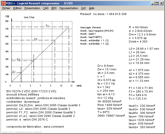

on va essayer de mettre tout le monde d'accord....en espérant que je ne dis pas de connerie Laughing
courbe d'un ressort:
effectivement un ressort se comprime linéairement, d'après le croquis, en partant de zero, si j'applique une force de 100 newtons mon ressort va s'enfoncer de 2mm , disons que le poids du motard est équivalant à 100 N, avec celui ci le ressort va s'enfoncer de 3mm.
maintenant je précontraint le ressort à sa position de 2mm c'est à dire à 100N.....si je rajoute maintenant le motard....que se passe t-il?... le ressort ne bouge pas! le ressort étant étalonné à 100N il lui faut 100+quelque chose pour continuer à s'enfoncer....donc quand la copine monte derrrière on s'enfonce Laughing

Ce que rapporte heli34 est exact.
Si vous augmentez la précontrainte de votre ressort, vous modifiez la charge minimale à partir de laquelle le ressort va se contraindre encore plus.
Si cette charge minimale (ou équivalente) est supérieure à celle appliquée, le ressort ne bougera pas.
La dureté est intrinsèque au matériau/forme/dimensionnement du ressort. La contrainte n'y changera rien.
