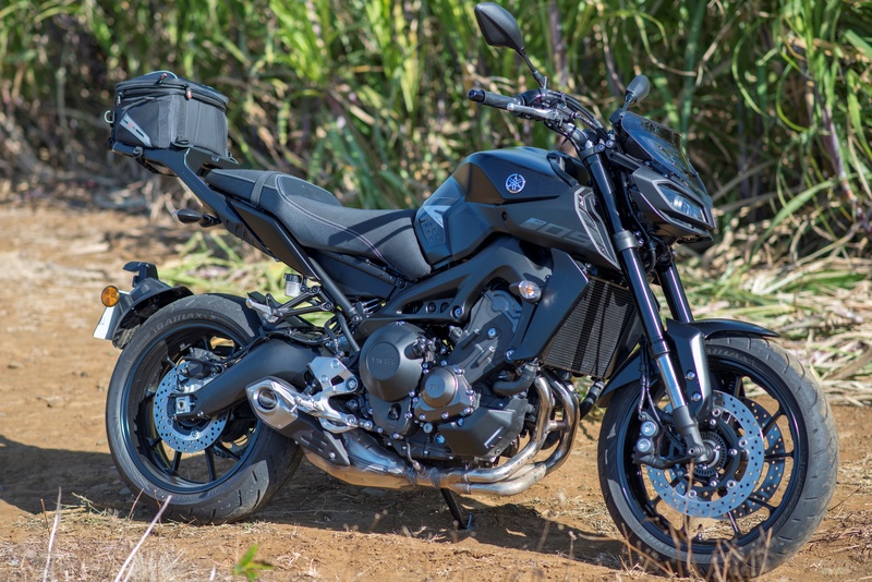

Bonjour voici  ce que j ai installé sur le porte paquet.Tres pratique pour ranger (bloque disque ,k-way,ect) et securisant pour madame.Elle est boulonnée directement sur porte paquet ( la sacoche pas madame Very Happy ).Je ne voulais pas de top case.

Sympa, les trous pour le boulonnage sont-ils d'origine Question

Tu as inventé le top-case souple.
Par contre au lieu des boulons tu aurais pu mettre des papillons qui permettent de démonter en quelques secondes et donc de s'en servir de sac.

En effet j aurai pu mais j ai  préféré qu elle soit solidarisée à la moto. J ai mis une plaque de plexi de 1 cm d épaisseur au fond  de la sacoche et j ai boulonné le tout en avec 2 boulons de 8x50 en inox. J ai percé la sacoche avec un emporte pièce fabriqué avec un morceau de cuivre .

Y a pas a dire bien plus esthétique que mon top case Very Happy
Mais pas vraiment la même utilisation ! je peux y placer nos 2 casques tout en y laissant les combines de pluie , j'ai aussi installé 2 anneaux pour fixer un filet araignée .

Bien sympa avec le porte paquet et la sacoche , une bonne alternative au top case .
Comment faire pour une sacoche amovible rapidement dessus ? Vous avez des idées ?

Utiliser un système style Tanklock.
Tu fixe cela sur la sacoche
et ces 2 pièces sur le porte paquet : la 1ère sert a fixer la sacoche dessus et la 2ème sert a fixer la 1ère sur le réservoir (la 2ème pièce est spécifique à chaque moto ou marque de moto)
Vidéo + instructions de montage ici.
Il existe la même chose chez Kappa (sous marque de Givi) ou SW Motech (système Quick-Lock).

Tu fais comme Hugues et sur les boulons de 8 tu mets ça :

je trouve ca un peu idiot la sacoche sur le porte paquet, tu cumule les inconveniant du top case et de la sacoche sans aucun de leurs avantage je trouve
c'est moche comme un top case, mais sans pouvoir laisser tes affaire dedans et partir en vadrouille à pied puisque la sacoche ne ferme pas à clé et s'ouvre facilement, et tu met pas grand chose dedans (pas de casque, pas de blouson etc...)
quite à avoir le support top case autant mettre un top case
ou sinon pour juste une sacoche, en mettre une sur le reservoir que tu pourras embarquer en sac à dos pour pas te faire gauler des truc dedans à rester sur la moto

Salut, http://www.mt09.net/u3163
J'ai vu que tu n'a pas eu besoin de modifier tes clignots d'origine pour monter ton support de top case, il est de quel marque ? Car sur la plupart des modèles de support, ils obligent à les déplacer ! V

pour hugues, c'est le support top case yamaha
pour christian, on dirait le givi mais pas sur
