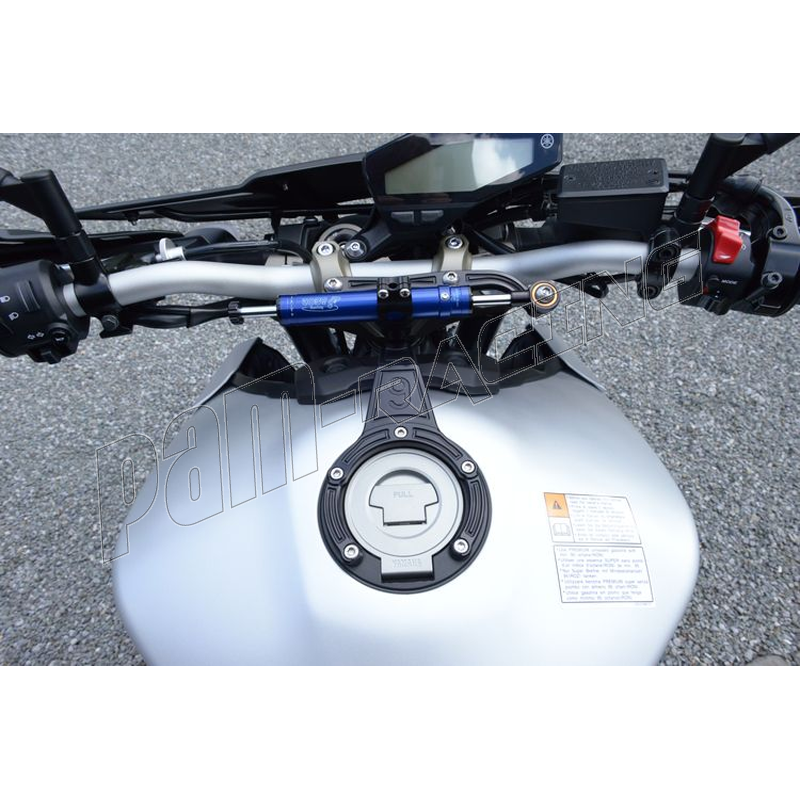

Message par olivierzx Jeu 31 Aoû 2017 - 18:26
Adrians a écrit:C'est du chinois cet amorto ? Il y a les même sur aliexpress  et beaucoup moin cher
Oui et les 2 (celui d'avdb et le chinois) se monte sur la fameuse vis.
La solution pour ce modèle si tu veux pas utiliser cette vis c'est de le monter sous le phare ou de bricoler (acheter) un support qui se fixe sur la trappe à essence. (hyperpro, andreanni ou toby)
amortisseur de direction ?? - Page 20 1503333222-amortisseur-direction-sous-phare
ou
amortisseur de direction ?? - Page 20 Amortisseur-de-direction-route-toby-mt-09-2014-2017

Message par youpy Dim 12 Nov 2017 - 19:14
Une vidéo du montage avec les couples de serrage incrustés tout au long du tuto:
https://www.youtube.com/watch?v=whsbaT6sBwA
amortisseur de direction ?? - Page 20 511
youpy
youpy
Messages : 163
Date d'inscription : 03/09/2017
Localisation : Thaïlande
amortisseur de direction ?? - Page 20 Empty Re: amortisseur de direction ??
Message par youpy Jeu 30 Nov 2017 - 16:49
Voilà, je testé l'amortisseur de direction (55 EUR frais inclus) sur routes dégradées et franchement réglé sur fermé à 10 crans (sur 24 de mémoire) c'est un plus indéniable.
J'ai le sentiment de roulé sur un cadre treillis tellement j'obtiens de la rigueur dans les trajectoires. Il ne reste plus qu'à diminuer l'angle de chasse de +- 5 mm
pour pouvoir la jeter dans les enchaînement de type "pif-paf".
