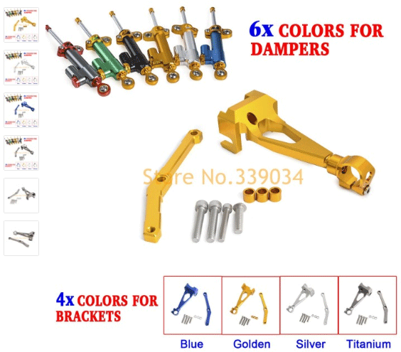

Montage de l'amortisseur de direction cet après midi.

Il est sympa cet amortisseur c'est quelle marque ; ou as tu le lien par hasard ??
Efficace ?!

Il est bien accordé l'amortisseur de direction.

Pour le kit amortisseur de direction :
Il faut bien demander des entretoises plus hautes de 3-4mm sinon on sert le bracket sur les attaches de guidons et cela les marque.
https://www.aliexpress.com/item/Motorcycle-CNC-Steering-Damper-Stabilizer-Bracket-for-Yamaha-MT-09-FZ-09-2013-2014-2015-2016/32718513689.html

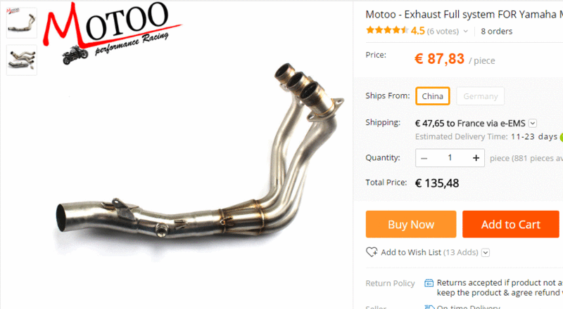

Ce matin j'ai monté une ligne rapidos pour voir le bruit :
l'intégration est correcte, rien ne touche.
Il faut une vis plus long de 4cm pour se servir de la fixation du levier de frein arrière
le pot est plutôt discret en latéral

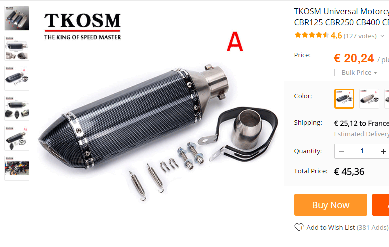

Ligne à 180 eur livrée
https://www.aliexpress.com/item/Motoo-Exhaust-Full-system-FOR-Yamaha-MT-09-FZ-09-Tracer-2014-2015/32689355667.html
https://www.aliexpress.com/item/Universal-Motorcycle-Modified-Scooter-Akrapovic-Exhaust-Muffle-pipe-GY6-CBR-CBR125-CBR250-CB400-CB600-YZF-FZ400/32619680948.html

Le bruit est convenable avec la chicane, le test est fait avec le pot froid, il tombe des cordes dehors , impossible d'aller rouler.
Sans chicane c'est full barrouf, j'insiste pas trop le moteur est encore froid.
je testerais en dynamique quand il ferra beau

Aucun danger pour le moteur ou autre de rouler avec une ligne si peu cher ? Celà voudrait dire que pour une ligne à 1000€ on paierait la marque ? J'ai jamais réellement compris un tel écart de prix...
En tout cas le son rend bien !

Message par Goffer458 le Sam 6 Mai 2017 - 16:00
Bien sur que tu payes la marque ce n'est pas nouveau ^^.
Et le danger moteur ? c'est un 3 en un avec un pot à absorbtion. Rien de plus basique ...
Après je ne dis pas qu'il me ferra gagner quoique ce soit, mais je n'en attend que du bruit (qui augmente les sensations en vrai, pas avec des chiffres sur du papier ^^
