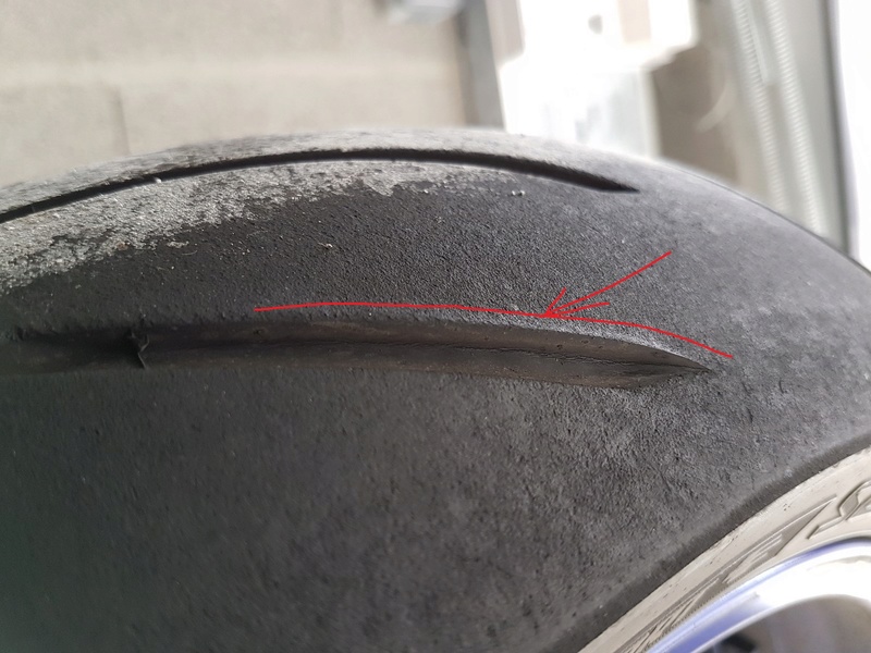

Hier en début d'après midi avec une beau soleil Very Happy j'ai aperçu sur mon pneu arrière pas hasard pendant ma vidange, que l'usure était bizarre  Shocked, j'ai un épaulement sur les bords du pneu arrière au niveau des rainures latérales.
Mes pneus sont des Bridg S21.
A priori il s'agirait d'un soucis de réglage de suspension? Ou même du pneus qui aurait tendance à faire ça comme certain Michelin? C'est pas aussi flagrant sur les photos qu'avec le soleil.
A votre avis ça vient d'où?
Niveau amorto j’ai un M-shock 1 avec correcteur d'assiette (à zéro) réglé en solo sportif 85kgs équipé, pneu arrière toujours à 2.9 à froid.
En vous remerciant Wink

Mais non c'est normal ce bourrelet! C'est quand tu ouvres sur l'angle.

il me semble avoir lu que c'est du a un mauvais freinage de l'amortisseur. detente trop rapide donc.
a confirmer. Idea

Quelle pression ?
J'ai eu le souci sur mon premier train de PP3 et la seule solution a été de refermer la détente (0.75) et de garder une pression haute. (2.9)
Mais j'avais l'amorto d'origine donc choix de réglages limités ...
Pas eu le souci sur le deuxième train de PP3 avec cette technique.

La pression Olivier toujours 2.5 à l'avant et 2.9 à l'arrière à froid.
La détente me semble bonne pourtant sur le M-Shock, C'est bien freiné à la remonté. J'ai même laissé le réglage stock (solo sportif)
Pas envie que ça devienne trop tape cul, sur les routs bien déformées ça les déjà un poil, mais pas dérangent.
Je vais essayer de rajouter 1 cran voir plus pour voir rien que le ressenti. Bon après c'est pas un bourrelet énorme.
Oui je ressortais fort en Savoie cet été, je pense que c'est là que le pneu a peu être travaillé.
A voir sur le prochain, il arrive au bout celui si.
Merci sinapa, mais déjà lu, et à part comme dit Olivier un soucis de rebond, je vois pas. Je vais tester donc de fermer un peu la détente.
Merci de vos avis Wink

Je ne crois pas que c'est le même cas que plus haut!
Pour moi, je confirme ça ne me choque pas l'usure de son pneu d'autant que vu son état, il lui en donne...

Bon ba je vais arréter de psychoter alors Laughing , tant que ça devient pas important en visu. Je suis tombé dessus par hasard.
Oui il a prend un peu le pneu mais ça va, puis j'évite de rouler en plus basse pression, pas envie de la bouffer plus vite. Je sais pas si c'est bien.
Mais même cet été en Savoie à 2.5 2.9 j'ai trouvé le comportement extra. De la colle!

Effectivement, je ne suis pas un spécialiste mais il semble que cela provienne en partie du réglage de l’amortisseur :
- Si les arêtes sont saillante sur l'avant - ton amortisseur à un rebond trop lent
- Si les arêtes sont saillante sur l’arrière - ton amortisseur à un rebond trop rapide
Je pense qu'il te faudrait affiner le réglage de ta détente hydraulique.

Je viens de regarder, les rainures sont plus hautes sur l'arrière dans le sens de la marche. Donc, mon amortisseur aurait un rebond trop rapide ? Dans ce cas, je le desserre un peu, dans le sens inverse des aiguilles d'une montre ?

pour moi, oui (- 4 clics)

Effectivement. Et l'amortisseur semblait réglé beaucoup trop dur d'après le mécano. J'attends une réponse de Fred mais il n'a pas encore ouvert le message. J'espère que tout va bien.
