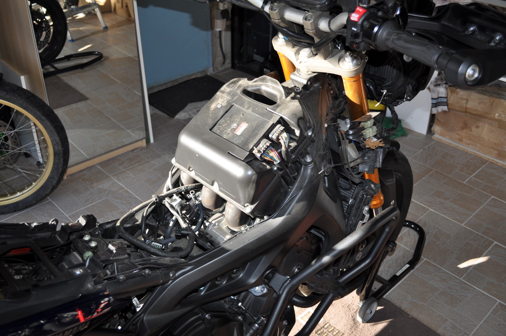

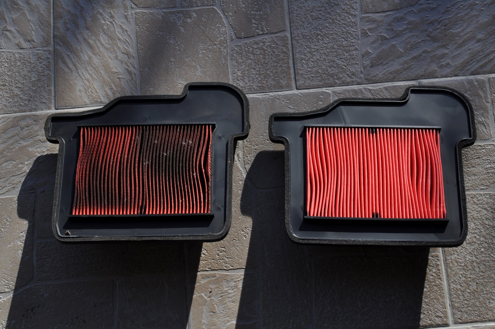

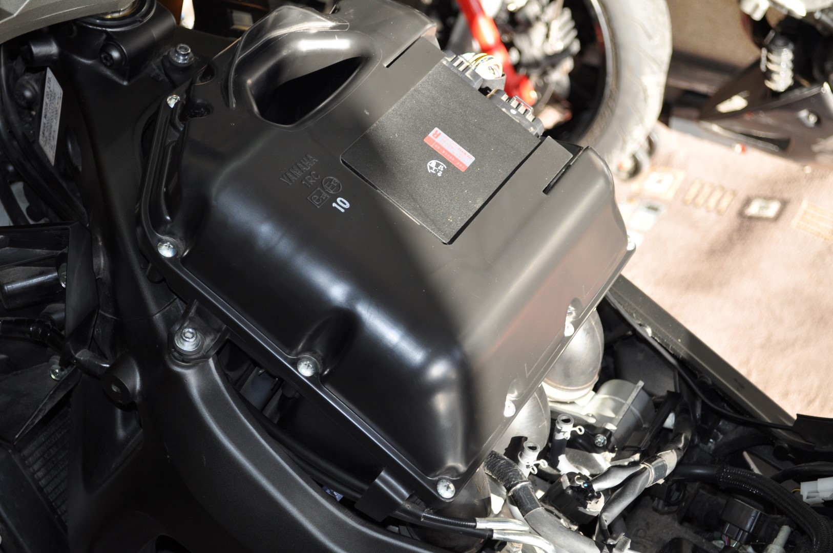

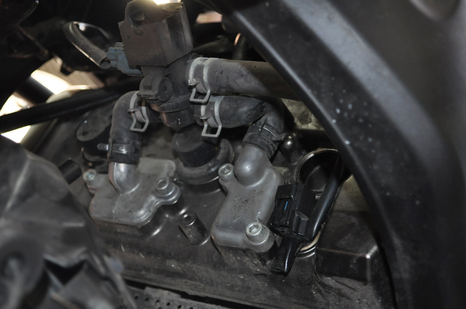

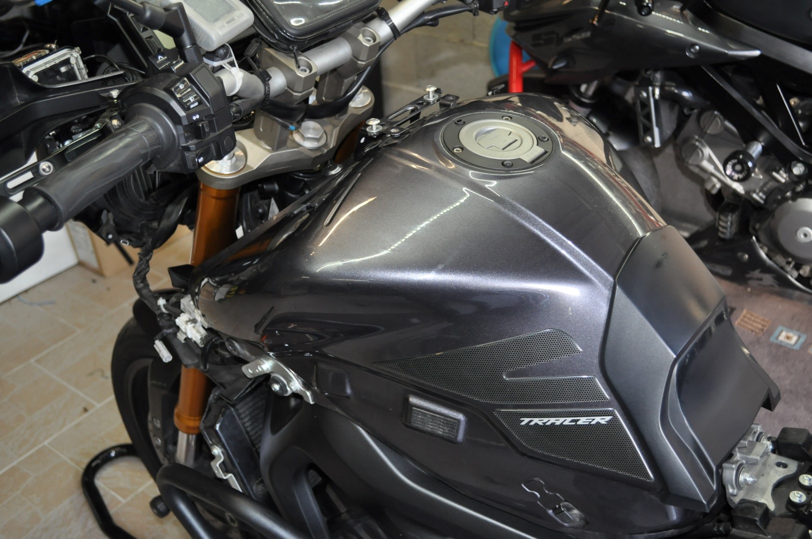

Message par Nico-83 le Lun 7 Jan 2019 - 15:51
Hello,
Bon, pour la petite info, j'ai fait la révision des 40000 moi même (à 39570 kms !), ce qui veut donc dire que j'ai fait l'impasse sur le jeu aux soupapes.
Par contre, contrairement aux autres moto que j'ai eu l'occasion de "réviser" (Er6, SV, Transalp) tu comprends vite pourquoi ça coute cher une révision incluant les bougies et le filtre à air.
En gros :
- Bougies + filtre à air : 3h de main d’œuvre (quand on connait pas du tout)
- Vidange + filtre à huile : 30 minutes, en laissant bieeeennnn couler l'huile
Au cas ou pour ceux qui veulent savoir sans aller dans le topic du démontage, on a dans l'ordre :
- démontage du support de sacoche de réservoir (quand on en a une)
- démontage du cache supérieur
- démontage des 6 caches latéraux (3 de chaque coté)
- démontage des 2 selles
- démontage du réservoir (2 vis derrière, 2 sur les cotés)
- déconnexions 2 durites + arrivée d'essence + électronique
- déconnexion du CDI
- ouverture de la boite à air qu'on referme une fois le filtre changé
- démontage de la boite à air (pour une question de facilité d'accès) (une durite à défaire et les 3 admissions d'air des cylindres)
- démontage du radiateur (et du klaxon ....)
- déconnexion d'une ou plusieurs durites au dessus de la bougie centrale.
Ensuite, c'est changement des bougies, ce qui implique d'avoir une clé à bougie très fine, avec rallonge, et si possible une tige aimantée pour choper la bougie une fois dévissée. (valise outils casto + rallonge et clé à cliquet Facom, c'est déjà un bon début)
Disons le honnêtement, sans le garage et les outils qui vont bien, c'est clairement pas à la portée de tout le monde. Et je parle pas de la facilité relative pour enlever et remettre les anti parasites !
Soyons positifs, au moins la moto est propre en profondeur. J'ai pu aussi constater que le mécano m'avait pas remis une rondelle de support de radiateur, comme quoi le fait maison ....
Révision des 40000Km - Page 5 DSC_0049
Révision des 40000Km - Page 5 DSC_0051
Révision des 40000Km - Page 5 DSC_0054
Révision des 40000Km - Page 5 DSC_0055
Révision des 40000Km - Page 5 DSC_0056
Révision des 40000Km - Page 5 DSC_0057
Révision des 40000Km - Page 5 DSC_0060
Révision des 40000Km - Page 5 DSC_0061
Sinon quelqu'un veut de la bougie ?
Révision des 40000Km - Page 5 DSC_0066
Pour changer les bougies, on n'est pas obligé de démonter le radiateur et le klaxon.
Avec la douille bougie Facom B.S16A1 et la rallonge Facom S.208, pas besoin de toucher au radiateur.
Pour extraire les 3 bobines crayons (ne pas forcer c'est fragile et cher) :
-- Pour les bobines de droite et du milieu : mettre des gants de mécanicien en caoutchouc rugueux pour une meilleure accroche.
Tirer avec les doigts.
-- Pour la bobine de gauche, passer un tournevis à travers le trou du cadre et faire DOUCEMENT levier sur la partie horizontale de la bobine
tout en tirant vers le haut avec les doigts.
