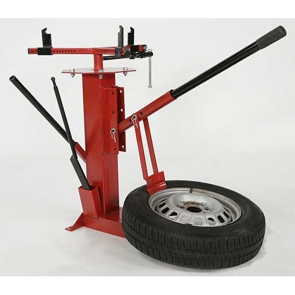

Je relance le sujet avec la solution que j'ai trouvé pour démonter, monter et équilibrer les pneus moto et voitures.
Tout d'abord, il faut dégonfler à fond le pneu en dévissant et en enlevant l'obus de valve.
Pour cela, il faut un démonte obus de valve. On en trouve à 3€
Ensuite, il faut décoller le flanc sur les deux côtés du pneu.
Pour décoller que les pneus moto, il y a ce modèle de décolleuse moto à 74€.
Demonte pneu Outil-de-monteuse-de-pneus-moto-P-281921-811390_1
Pour décoller les pneus voitures, il y a cet outil démonte pneu auto à 68€ ou ici  le même outil à 72€
Demonte pneu Demonte-pneu-13-a-21-manuel-auto-utilitaires-quad-4x4-decolle-pneu-P-797328-2209301_1
Pour décoller les pneus moto et auto, il y a un démonte pneu manuel auto-moto Protools réf PROTRK60001 à 169€ ou ici toujours à 169€
Demonte pneu Demonte-pneu-manuel-auto-moto
