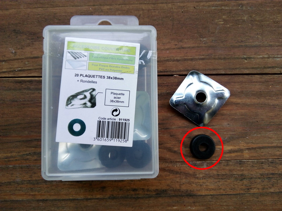

A titre indicatif, et pour éviter d'acheter encore un nouvel accessoire (merci Yamaha), ayant une "Race Blue", j'ai simplement enlevé les deux déflecteurs couleur aluminium des pare-mains, en laissant uniquement la partie arrière de couleur noire. C'est le jour et la nuit au niveau du comportement routier.
Je ne ressens plus les turbulences quand je suis un autre véhicule sur l'autoroute. Avant dès 110 / 120 c'était hyper sensible. A présent c'est franchement mieux. Et au niveau du look, ca clinque moins, et c'est plus agressif je trouve.
Le démontage est tout simple (4 vis en tout à enlever), il faut juste trouver un système pour le remontage car l'entretoise d'origine est prévue pour l'épaisseur des 2 pièces plastique (le gris et le noir) et du coup le serrage n'est pas possible de l'unique pare-main noir avec le boulon d'origine.
J'ai trouvé des joints noirs épais, servant pour les fixations de plaques ondulée bitumées des toitures (la rondelle noire sur la photo)
Louvoiement - Page 6 Images?q=tbn:ANd9GcTojjbSwDx-GACT_mO44jPA1LRa8LjcZD5bSsDJuHbUoiWSDgQNVA
Ca va pile poil (épaisseur, diamètre du trou), ça devrait bien vieillir car c'est prévu pour l'extérieur. Je ferai des photographies à l'occasion.
Voilà, si ça peut aider un forumeur... Very Happy

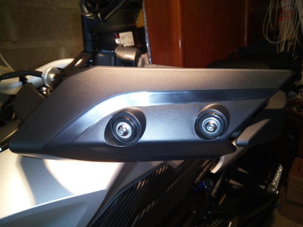

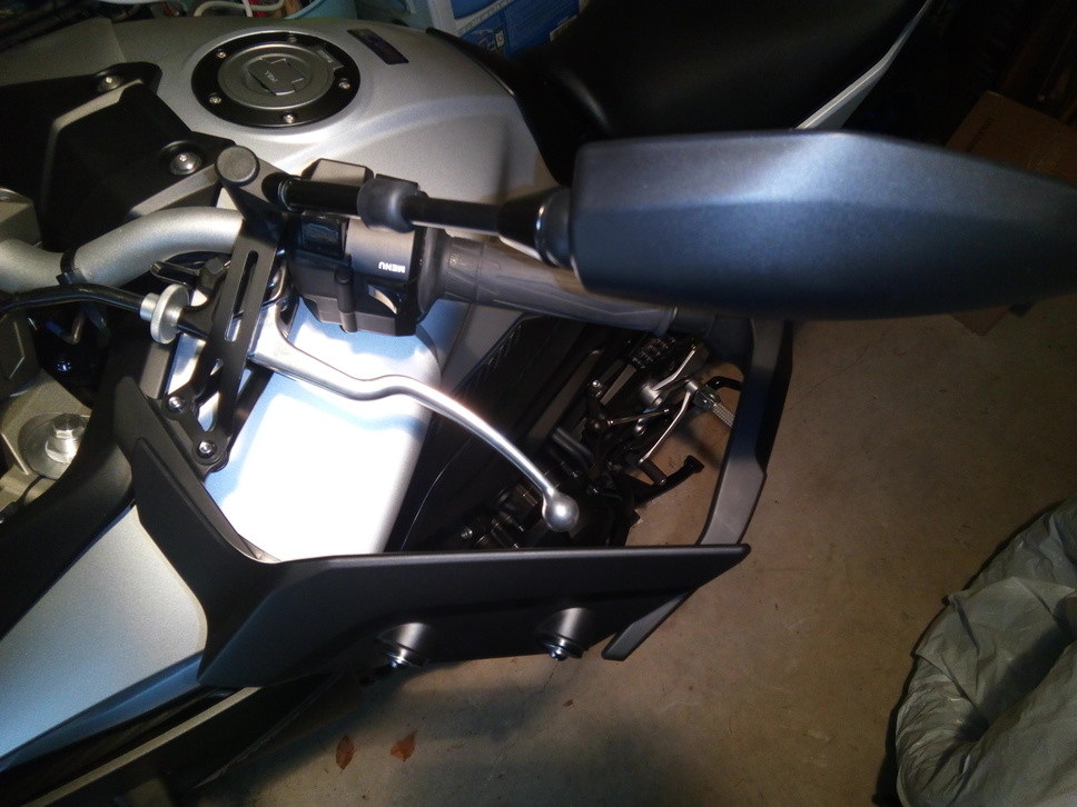

Bon alors, c'est bien pour vous faire plaisir Very Happy
J'avais acheté ces fixations pour la construction d'un abris bois, avec les rondelles caoutchouc à la bonne taille pour le sujet qui nous intéresse (le diamètre intérieur du trou correspond exactement à la taille des vis d'origine de fixation des déflecteurs des pare-mains, ça force juste ce qu'il faut, nickel).
Louvoiement - Page 6 201612-tracer-900-017
Et elles font juste l'épaisseur nécessaire pour compenser le retrait du déflecteur gris clair, en permettant un serrage de ce qui reste en place, en donnant une finition qui me convient parfaitement.
Louvoiement - Page 6 201612-tracer-900-018
En vue de dessus :
Louvoiement - Page 6 201612-tracer-900-019
Et la direction est beaucoup plus stable ainsi...

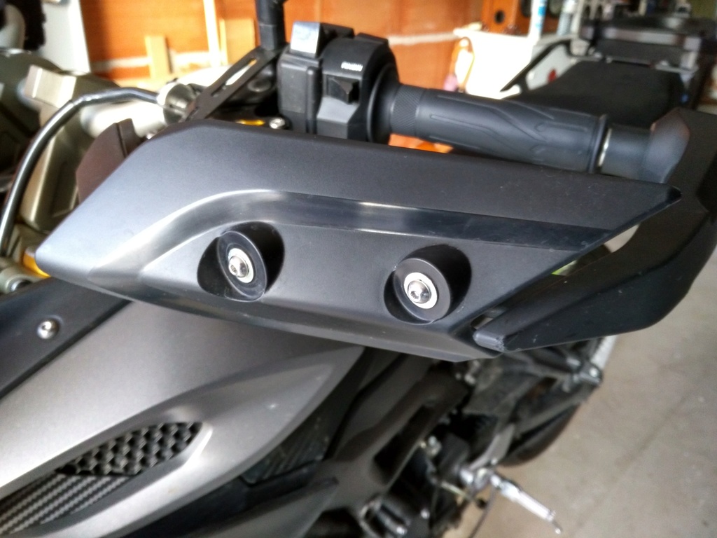

Salut a tous j'ai fait comme toi le prof j'ai enlever la première partie des pare mains, j'ai mis des rondelle métal de 15mm extérieur et agrandi le trou a 8.5mm  mais placer derrière le pare main elles ne se voit pas je vais rouler samedi je verrai pour voir si ça fait une différence.

Bien joué Fouduguidon81... Tiens nous au courant de ton ressenti ! Pour moi, la situation a été grandement améliorée. J'espère qu'il en sera de même pour toi.
