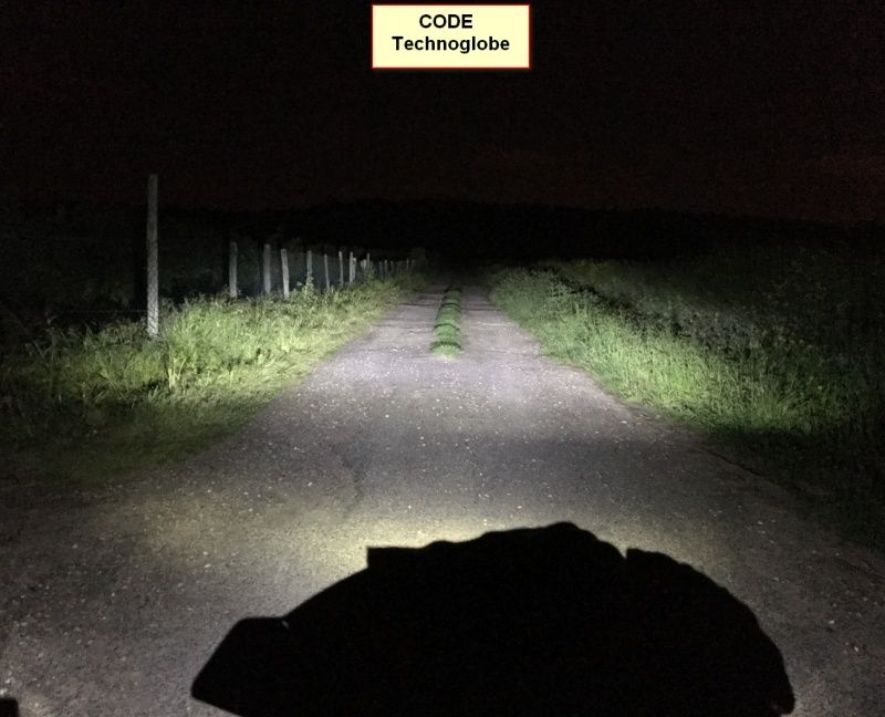

le kit fait 4000 lumens , donc 2000 lumens et 24 w par ampoule. Alors certes c'est moins que les 3000 lumens que la Technoglobe mais l’efficacité est la !
elle sont d'un blanc moins éblouissant , c'est plus naturel , après avoir réglé l'angle de l'ampoule , le faisceau du code est plus profond et mieux
défini et contenu et le phare est top , plus personne ne restera en phare devant vous  affraid
Photo de la Technoglobe en code et phare  pale

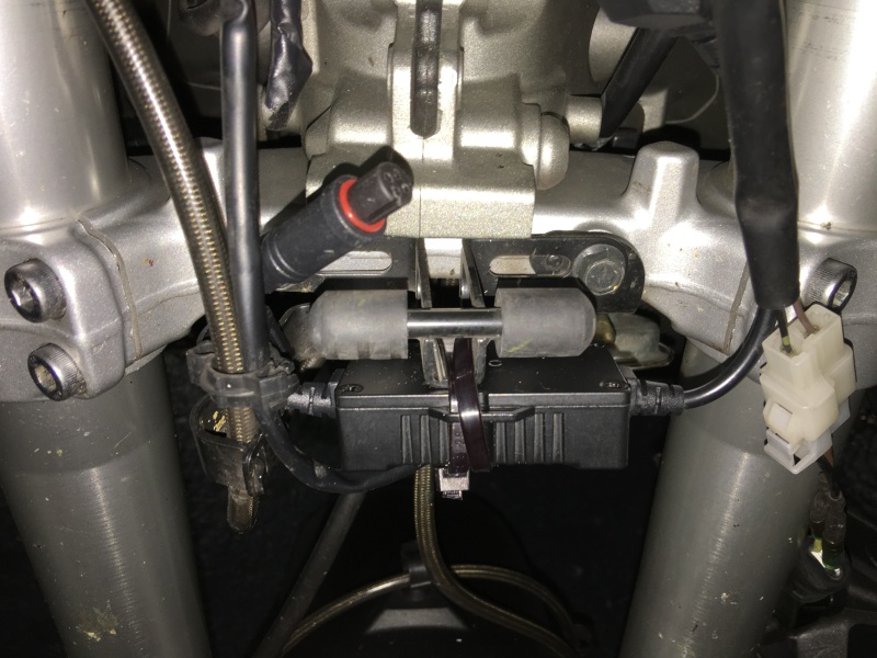

Moi le Ballast je l'ai mis comme ça il est juste sous le phare

Et ballast à planquer encore une fois, car rallonge inexistante.
Ou alors rallonger le câble 4 fils soit même et acheter une rallonge de connexion h4 pour ramener l'alim du phare au ballast planqué dans l'écope latérale gauche.

Le petit ballast donne du fil a retordre pour le caser.

Quand j'ai monté ce kit sur mon ex roadster, c'était la guerre ! faut essayer de caser le petit ballast sous l'optique dans le renfoncement, mais c'est vraiment chaud pour tout faire tenir

Oui ! J'avai casé le ballast en dessous, un fil sortant de chaque coté vers l'intérieur, mais c'était vraiment l'usine a gaz
