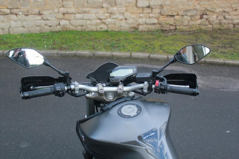

Message par MaxiTeuf09 le Dim 19 Jan 2014 - 21:36
Et bien tu as raison !
Je les ai reçu la semaine dernière et je les ai montés ce matin.
Voilà ce que ça donne :
Je les trouve assez discrets et collant bien au look de la bécane...

Message par Miura le Dim 19 Jan 2014 - 21:44
  Comme l'a dit Tom, ça lui donne un petit côté "agressif" qui lui va bien...  Twisted Evil

Message par MaxiTeuf09 le Dim 19 Jan 2014 - 21:55
Avec le photographe dans le rétro !

Message par tony41 le Dim 19 Jan 2014 - 23:27
j'aime beaucoup
par contre je me demandai comment c'etait fixé car sur l'embout de guidon je ne vois pas si c'est vissé dedant  scratch
et tu pourrais nous donner le tarif et où tu les as pris s'il te plait?

Message par MaxiTeuf09 le Lun 20 Jan 2014 - 9:53
Pour les fixations, il faut virer l'embout de guidon d'origine. C'est la partie du boulot la moins facile car ces embouts sont hyper serrés et je pense que Yamaha a dû rajouter une sorte de colle. Bref, il faut forcer très fort avec la clé allen, si possible avec un levier !
Avec les protections, il y a de nouveaux embouts, percés pour insérer la vis de serrage.
Ca se monte assez facilement. La seule contrainte consiste à dévisser un peu le support de liquide de frein avant / support rétro droit, pour faire passer une pièce de serrage sur le guidon. Il faut également faire gaffe à ne pas pincer un câble / fil.
Je les ai commandé chez sw-motech avant même qu'ils soient sur leur site : j'ai eu affaire à une commerciale très sympa et ça s'est fait par mail.
Maintenant, les pare-mains sont disponibles sur le site : http://shop.sw-motech.com/en/by+motorbike+or+scooter/YAMAHA/MT-09/index.htm
Ils sont à 130 euros + frais de port.
