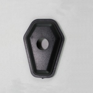

salut
J'ai opté pour des clignotant avant adaptable, en faite le support d'origine n'est pas adapté, j'ai bidouiller mais le résulta est médiocre,
je voudrait savoir comment avez vous fait pour les fixer proprement .
merci .

Il faut t'achètes des caches je suppose comme ça:
problème d'adaptation clignotant avant  Full-up-yamaha-2
ça coute pas grand chose chez yam

Tu en trouve chez tous les vendeurs sur internet il faut juste que tu en prennent des yamaha car chaque marque a plus ou moins sa forme.
Je crois que j'ai pris les miens sur sba a une 10 ou 15ene d'euro.

peut on fixer le clignotant dessus ?

Message par Griever le Mer 30 Déc 2015 - 15:07
Normalement oui.
Sur la MT 09 je n'ai pas démonté mes clignotants mais sur toutes mes motos jusqu'à maintenant, les clignotants d'origine ont la vis de fixation et les fils d'alimentation séparés (chacuns passent dans un trou différents sur la moto).
Les clignotants adaptables ont les fils qui sortent de la vis de fixation (donc besoin d'un seul trou). Cet objet permet de s'intercaler entre le clignotant et la moto en cachant l'ancien trou des fils et en ne laissant apparaître que le trou de la vis.

Message par pegase22 le Mer 30 Déc 2015 - 15:45
filipo90 a écrit:peut on fixer le clignotant dessus ?
c'est prévu pour, le plastique est très résistant, ton clignotant sera aussi bien centré !....propre et nickel
V..... Wink

Message par filipo90 le Mer 30 Déc 2015 - 16:38
sa c'est une bonne nouvel de plus si c'est fixé bien centré le top, l'adaptateur vous lavez coller ou clipsé ?
filipo90

Message par pegase22 le Mer 30 Déc 2015 - 18:04
filipo90 a écrit:sa c'est une bonne nouvel de plus si c'est fixé bien centré le top, l'adaptateur vous lavez coller ou clipsé ?
Il tient tout seul, par la pression de l'écrou et de la rondellle de ton clignotant, lorsque tu vas serrer le tout sur ton carénage.....
Perso, j'ai mis une grande rondelle plate métallique + la rondelle de frein d'écrou, ce qui améliore la portée sur le plastique de ton carénage.
Bon maintenant faut serrer ça gentiment, ça reste quand même du plastique.
