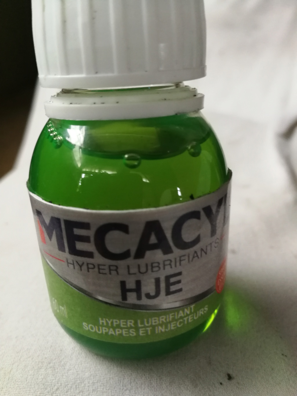

Message par Florent-75 le Lun 19 Nov 2018 - 20:21
Merci pour vos remontées, ayant eu le même soucis entre les 18 000 et 31 000, je l'avais signalé à la révision des 20K chez Yam, ils n'avaient rien fait.
Et après avoir lu ce post, à la révision des 30K, je suis allé chez Doc Biker, j'ai demandé à ce qu'ils nettoient le corps d'admission, effectivement c'était super gras et sales, ils m'ont facturé 80€ de main d'oeuvre, mais depuis elle ronronne du tonnerre et plus de soucis pour les démarrages à chaud
merci Smile

J'ai eu également,par moments des problèmes de démarrages à chaud, et parfois même à froid.
Mon mécano m'a conseillé d'utiliser ce produit que je qualifierai de produit miracle et qui m'a couté 10,50€, j'ai mis comme il me l'a conseillé, un petit bouchon en faisant le plein, depuis j'ai parcouru 1400 Kms et plus de problèmes pour démarrer  Quelques pbm lors des démarages à chaud - Page 7 Img_2021

cubitus59 a écrit:J'ai eu également,par moments des problèmes de démarrages à chaud, et parfois même à froid.
Je dis toujours que je vais l'a " dépoiler " pour nettoyer les conduits d'injection ! Rolling Eyes .....
En attendant je vais essayer ton produit !.
Tu l'as acheté où ?
