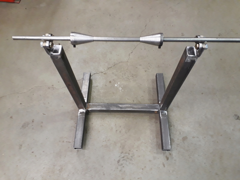

Message par dd2rc38520 le Dim 26 Nov 2017 - 16:36
Question pneus équilibrage avec plomb - Page 7 20171110
Question pneus équilibrage avec plomb - Page 7 20171112
Vu que j'étais "off" cette semaine je me suis fabriquer cet outil en vue de mon futur changement de pneus .

Message par pegase22 le Dim 26 Nov 2017 - 17:59
pas mal !...toujours demander une vérification de la jante à nu, avant montage de la gomme !.
Ca évite beaucoup de désagréments, surtout si tu ne fais pas monter tes pneus, chez un concess Yam !...

Message par dd2rc38520 le Lun 27 Nov 2017 - 16:15
Oui je vais tester la jante seule pour voir le point le + lourd ; puis je monte le pneu .

Message par jmarc le Lun 27 Nov 2017 - 16:57
Ca reste un équilibrage très potable , deux balourds opposés s'annulent d'un point de vue statique c'est bien , mais c'est pas forcement bon en dynamique , ca reste toujours mieux que rien ;-)
