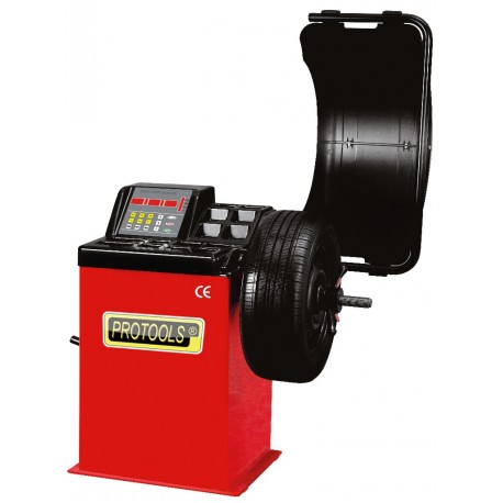

Comme l'a dit ph1prevot, cela dépend si la roue a eu un équilibrage statique ou un équilibrage dynamique.
S'il y a eu un équilibrage statique, on peut déplacer latéralement les plombs.
S'il y a eu un équilibrage dynamique, il ne faut pas déplacer les plombs.
L'équilibrage statique c'est positionner le centre de gravité de la roue sur un point quelconque de l'axe de rotation de la roue.
L'équilibrage dynamique c'est équilibrage statique + l'axe de rotation de la roue est pile poil un axe principal d'inertie de la roue.
Grosso modo un axe principal d'inertie c'est un axe de symétrie de la roue.
Plus mathématiquement, un axe principal d'inertie c'est un des trois termes diagonal de la matrice d'inertie une fois cette matrice diagonalisée.
Donc soit on diagonalise par changement de repère la matrice d'inertie de la roue et
on regarde si un des trois termes diagonal a la même direction que l'axe de rotation de la roue.
Soit on exprime la matrice d'inertie dans un repère comprenant l'axe de rotation de la roue et
alors on doit avoir pour les éléments non diagonaux ( = les produits d'inertie) 4 termes nuls sur les 6.
Si tu as pu voir la machine d'équilibrage utilisée par ton concessionnaire, tu sauras si c'est du statique ou du dynamique.
Type de machine ne pouvant faire que de l'équilibrage statique :
Type de machine utilisée pour l'équilibrage dynamique :
Attention ce type de machine peut aussi faire du statique.
Si la roue tourne vite lors de l'équilibrage (environ 100 tours/ minutes ) et que la machine sache faire cela pour les roues moto alors c'est de l'équilibrage dynamique.
Si la roue tourne doucement, c'est de l'équilibrage statique.

Re: Question pneus équilibrage avec plomb
Merci de cette explication scientifique Torakusu .
Dans mon cas je n'ai des plombs qu'a l'intérieur gauche des deux roues. Rien sur le côté opposé.
Comme le dis Prevot c'est forcément un statique si je n'ai des plombs que d'un côté?
Romingo- Posteur fréquent du forum
- Messages : 875
Localisation : Sur la MT
Romingo a écrit:Merci de cette explication scientifique Torakusu .
Oui: un équilibrage dynamique impose la présence de plombs des 2 côtés de la jante.
ph1prevot- Trés gros posteur du forum
- Messages : 2009
Localisation : Ain
Oui comme l'a dit ph1prevot, l'équilibrage dynamique impose la présence de plombs des 2 côtés de la jante.
Le fait que le garage soit équipé d'une grosse machine équilibreuse dynamique ne veut pas forcément dire que la roue moto sera équilibré dynamiquement.
En effet certains modèles d'équilibreuse dynamique ne peuvent équilibrer dynamiquement que les roues de voitures. Ces machines ne savent faire qu'un équilibrage statique pour les roues moto.
Pour tes 25 gr de "plomb" à l'avant c'est dans les normes.
Des fabricants d'équilibreuse dynamique recommandent lorsque le balourd est supérieur à 30gr de démonter le pneu, de le tourner à 180° et de le remonter sur la jante.
