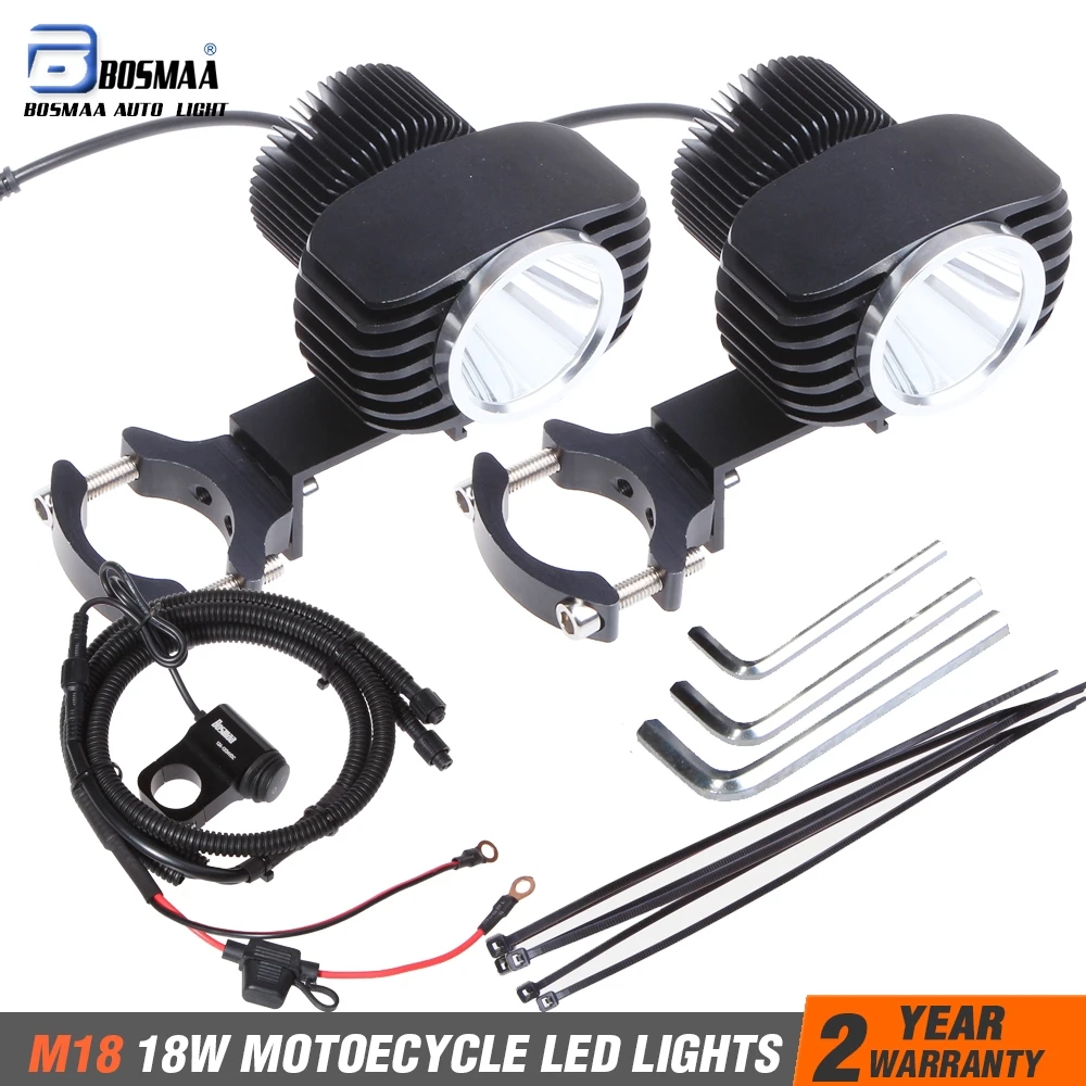

Message par nexom Lun 27 Aoû 2018 - 11:49
J'ai pris ça à un prix imbattable, promo limitée, comprenant les feux additionnels, les fixations de fourche et le faisceau avec interrupteur et fusible.
Ça prends un bout de temps à faire son choix, livraison en cours :
Kit feux complets Aliexpress
Installation de feux LED additionnels  - Page 27 HTB1dlwZb8cXBuNjt_biq6xpmpXa4

Message par nexom Dim 16 Sep 2018 - 11:46
Bon j'ai reçu les feux dont j'ai mis la photo et le lien précédemment.
Prix payé pour le kit complet =  - de 35€ !
Mais surprise à l'arrivée, les équerres de fixations entre les colliers de fourche et les leds sont manquantes.
J'écris au vendeur qui s'excuse, me propose le renvoi de la pièce manquante mais me demande des frais de port (minimes) et une livraison entre 20 et 40 jours.
Je refuse pour le principe et fait jouer la protection acheteur d'Aliexpress, et après quelques tractations j'obtiens un remboursement... complet.
Entre temps j'avais commandé sur Amazon un relais que je n'ai pas payé non plus, Amazon valide la commande gratuitement. Je ne sais toujours pas pourquoi, peut être un avoir que j'ai oublié.
Donc je suis verni sur ce coup là, j'ai un système complet pour 0 balles. Pas tout à fait, j'ai acheté 2 équerres 3 euros et j'ai fabriqué des pattes réglables en inclinaison.
Mis à part mon rapport qualité/prix hors norme, la finition et la fabrication semblent bonnes, il y a même un petit joint torique d'étanchéité sur la vis qui relie la platine de la led à l'équerre.
Me reste plus qu'à tout installer sur la GT, mais je bute sur le branchement.
Je voudrais les coupler à l'allumage du feu de croisement, c'est-à-dire qu'à la mise sous contact, ils ne s'allument pas, comme le feu d'origine qui ne fonctionne que moteur tournant. Je n'aime pas consommer du courant pour rien.
J'ai regardé sur le manuel quels sont les fusibles derrière le carénage. Le N°2 est celui du feu, le N°8 destiné aux feux antibrouillard. J'imagine qu'il faudrait se brancher sur le N°8, mais je ne sais pas comment me repiquer dessus. Je veux faire un branchement propre et fiable. J'avais vu quelque part un système de fusible "voleur, mais je ne le retrouve plus.
Sinon, Y a-t-il ce câble d'antibrouillard quelque part sur la moto ?
Suis-je dans le bon, et des idées pour le faire comme il faut ?

Message par nexom Mer 10 Oct 2018 - 21:02
J'ai profité du démontage du réservoir, dans le but de faire flasher l'ECU, pour tout faire passer proprement à travers le cadre et je me suis repiqué sur le positif du feu arrière avec un relais (fil bleu), donc allumage après contact (specos77, si tu me lis).
Ça fonctionne impeccablement, le matos est de bonne qualité. Reste plus qu'à attendre de tout remonter et faire les réglages en situation pour savoir si ça valait le coup.

salut
le tuto sur l'installation des projos led est parfaitement compréhensible, même pour un béotien comme moi
toutefois, mes leds ont une fonction supplémentaire: une couronne led permanente et une projection avec interrupteur
donc ma question: comment tirer un + permanent, sans passer par l'inter? Y a-t-il un relai dédié pour cela?
merci de la réponse

Sur le câblage tu à 3 fil.
Un noir
Un rouge
Un jaune
Le jaune tu le relis direct sur le + après contact situé sous la bulle.
Le noir tu le relis sur le - de la batterie ou sur une masse de ta moto.
Le rouge passe part l'interrupteur et se branche avec le jaune ( +Après contact)
Avec ce branchement tu à :
 Des le contact tes couronne s'allume.
Avec l'interrupteur tu mets tes feux de route, croisements, trombinoscope.
sous la bulle tu a 3 fiche dédier aux accessoire 12V après contacte. tu a juste a en choisir une pour allim des feux addi .
