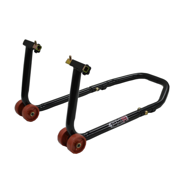

Parfait, et l'axe se remet sans souci.
Il faut juste enlever complètement les vis de bride de l'axe (côté gauche donc) AVANT de mettre la béquille parce que certains tétons trop longs prennent appui dessus à l'intérieur du pied de fourche.
Si tu as ces 2 là pas de souci aucun démontage nécessaire mais équilibre moins bon :
ou
Ça par contre démontage obligatoire :

Merci pour ta réponse je trouve la dernière un peu simplissime, deux pions pointé au poste et basta...
J'ai zieuter cher ulteambike et il y a une lightech avec des pions directement en bout qui a l'air pas mal, mais je sais pas pour l'écartement.

Moi j'ai la même que la dernière pour l'arrière et elle fait son job Wink
Pour l'avant j'en ai une qui lève sous les fourches et c'est vrai que l'équilibre n'est pas optimal.

J'ai justement la dernière pour l'avant (d'où ma remarque sur le démontage) et la stabilité est à toute épreuve grâce à ses tétons qui rentrent dans le pied de fourche.
