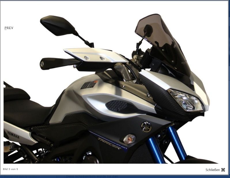

Moi je mesure 1,70 m , j'ai commandé la bulle mra pour ma futur tracer .J'espere que je n'aurai de turbulences dans le casque . Venant de la mt-09 , le vent ne me dérange pas , mais le bruit et les turbulences non merci

stouf a écrit:Moi je mesure 1,70 m , j'ai commandé la bulle mra pour ma futur tracer .J'espere que je n'aurai de turbulences dans le casque . Venant de la mt-09 , le vent ne me dérange pas , mais le bruit et les turbulences non merci
Des Retour de cette bulle MRA???
