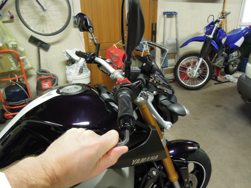

Pour le montage sur la MT09, j'ai vu qu'il faudra percer et tarauder les embouts de guidon, car contrairement à la MT03, ceux de la MT09 ne sont pas fixés avec une vis, mais directement vissés dans le guidon. Un peu de bricolage en perspective !
Montage sur ma MT03:

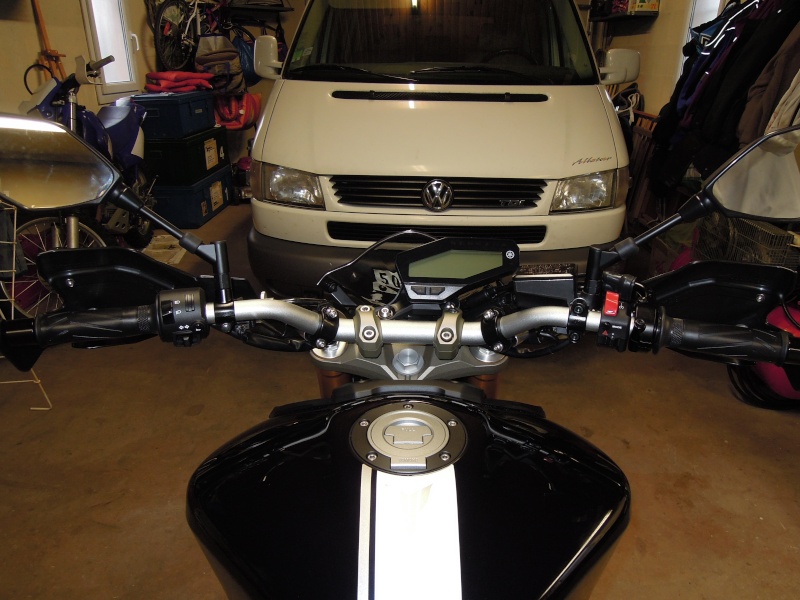

Bon, comme promis voici un tuto pour le montage des protège-mains Touratech.
Voici l'ensemble des pièces pour un côté. Seule modification par rapport au kit reçu: vis inox M8x35 pour fixation au bout du guidon (à gauche sur la photo):
Il faut commencer par réaliser un trou taraudé M8 dans les embouts de guidon pour permettre la fixation de l'extrémité des protège-mains, car ceux de la MT09 n'en comportent pas. Certains d'entre vous peuvent être rebutés par cette difficulté, mais c'est le seul moyen pour monter des protège-mains vraiment solides car fixés en bout de guidon et pas seulement en porte à faux."
D'abord démonter les embouts à l'aide d'une clé BTR de 8:
Ensuite percer au diamètre 6,75 mm profondeur 40mm:
Puis tarauder M8:
Voilà le résultat ! Remarquez que le 6 pan creux qui permet le serrage de l'embout n'est pas endommagé.
A présent, il n'y a plus qu'à monter les protège-mains. Voilà le résultat:
