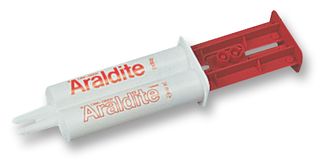

Message par Pizzariello21 le Dim 3 Mai 2015 - 10:28
Finalement j'ai collé avec de la colle araldite      prolongateur lèche roue arriere  - Page 3 106485-40
J'ai d'abord préparé les 2 surfaces puis j'ai mis la dose de colle, séchage 12 heures puis une fois bien sec j'ai fais comme un cordon de soudure à l’intérieur du carde boue et re séchage.
Ca à l'air de bien tenir, petite promenade de 150Kms hier et rien a bougé.
Je précise que j'ai collé le garde boue avant et arrière.

Message par Pifou le Dim 3 Mai 2015 - 11:36
J'ai utilisé cette colle également pour le prolongateur avant : Je ne recommencerai plus !!!!
La préparation n'est pas évidente car il faut mélanger les 2 composants avant de l'employer ; ça colle partout, tu en perds la moitié. En plus, cette colle bouffe le plastique du garde boue (la moindre coulure est impossible à réparer, le plastique devient brillant).
C'était mon ressenti, vis à vis de la colle. Mais je reconnais qu'elle rempli parfaitement son rôle : c'est soudé !!!!
Messages : 2961
prolongateur lèche roue arriere  - Page 3 Empty Re: prolongateur lèche roue arriere
Message par Pizzariello21 le Dim 3 Mai 2015 - 11:43
Pas de problème de mon coté et oui c'est pas évident à utiliser la première fois mais on s'y fait.
Et oui faut faire gaffe de pas en mettre partout (pas facile) car c'est difficile de nettoyer après. Mais bon au moins c'est bien collé et ça ne bougera pas.
Ca n'a pas l'air de bouffer le plastique chez moi !!!
