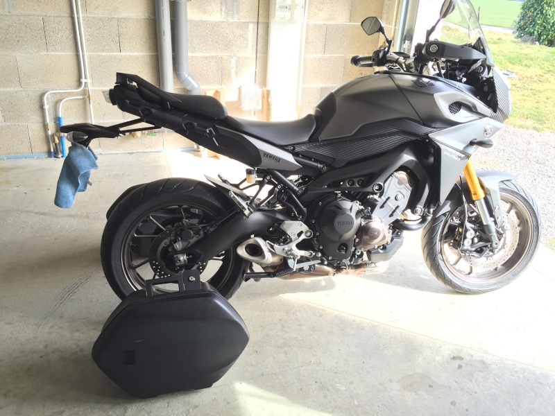

Là , une valise mise en place sur le support d'origine Yamaha , sous la poignée.
Montage de valises rigides Yamaha City (TDM/FJR) Img_2821

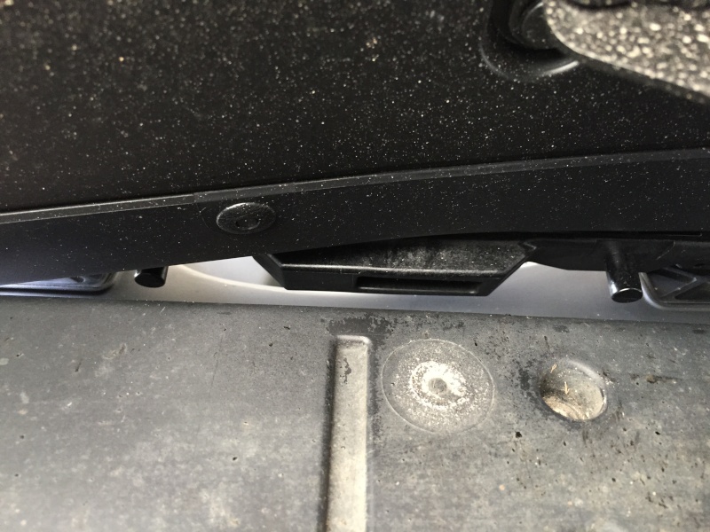

Ici , une photo vue de dessous, on remarque l encoche pour recevoir la partie verrouillage mobile de la valise
Montage de valises rigides Yamaha City (TDM/FJR) Img_2822

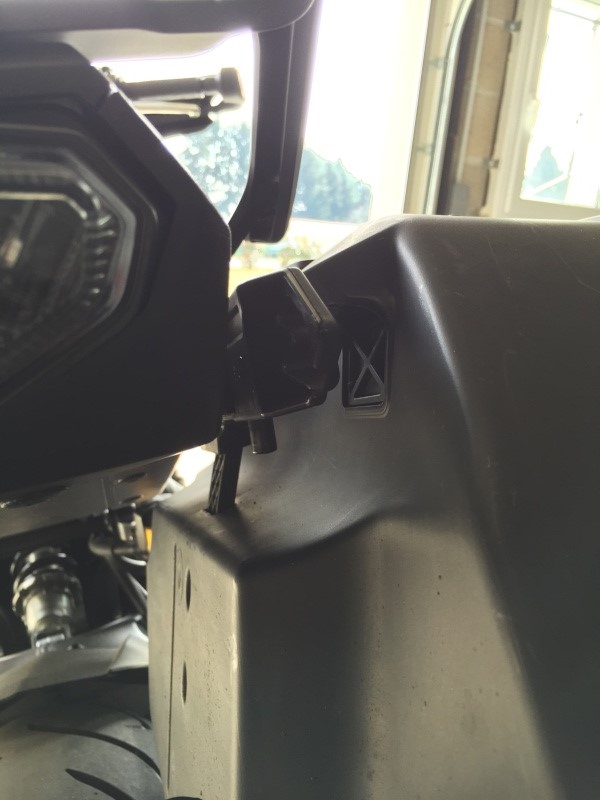

Là, photo de dessous avec le teton de verrouillage remonté. A ce stade la valise est en place en point haut, pas de problème.
Montage de valises rigides Yamaha City (TDM/FJR) Img_2824

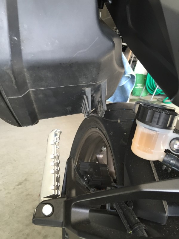

Même vue de l'arrière, on remarque que le poids et l'absence de patte inférieure tire sur le verrouillage, la valise bouge pas mal en latérale ( un bon 5 cm).
Montage de valises rigides Yamaha City (TDM/FJR) 210
Au niveau du cale pied, on remarque bien le désaxage entre valise et patte de cale pied.
Montage de valises rigides Yamaha City (TDM/FJR) 310
En vue arrière c'est pas top....

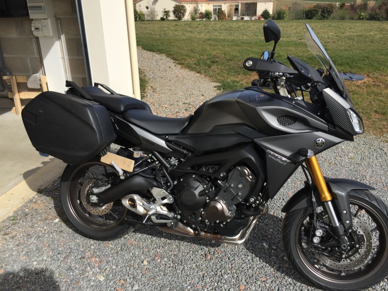

Donc premier essai à blanc, j avais des bouts d'agglo qui trainaient.. un morceau de l'épaisseur pile poil, coupé à 23 cm de long..
Montage de valises rigides Yamaha City (TDM/FJR) 510
Dans l'absolu, il sera difficile de travailler une patte en acier de cette épaisseur, une patte plus fine sera utilisée et j'ai récupéré chez mon concessionnaire le caoutchouc vendu par Yamaha qui va au bout de la patte (le second est commandé), Prix des Deux 30 euros. Référence à venir avec la photo.
Pour voir le rendu avec pattes inférieures en place, je les ai calée sur le cale pied, mais ce n'est pas leur position future  Mad
Montage de valises rigides Yamaha City (TDM/FJR) 610
Et voilà le rendu valises en place et calées

Point positif: La largeur des valises ne dépasse pas celle du guidon + pare mains , donc pas de soucis de ce coté là.
Point négatif : Vmax 130km/h inscrit dans les valises, mais bon, vu que le concept est au touring pour moi, aucun soucis lorsqu'elles seront montées.
Avantage: Patte fixée sur le cale pied par deux vis ( trous taraudés existant sur la moto).
La suite , quand j'aurai le temps de fabriquer la patte.  Razz
