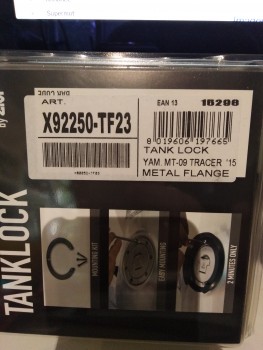

Message par Dexter-95 le Mar 12 Juin 2018 - 8:10
Chisum a écrit:Suis passé chez RAD cet aprem et me suis pris un sac Givi thermoformé  avec une bride de MT09 ! car la bride spécifique au Tracer (BF23) est en cours de fabrication !
Attention a priori la reference Tracer a changé :
Sac de réservoir tanklock 7217f7893056164
