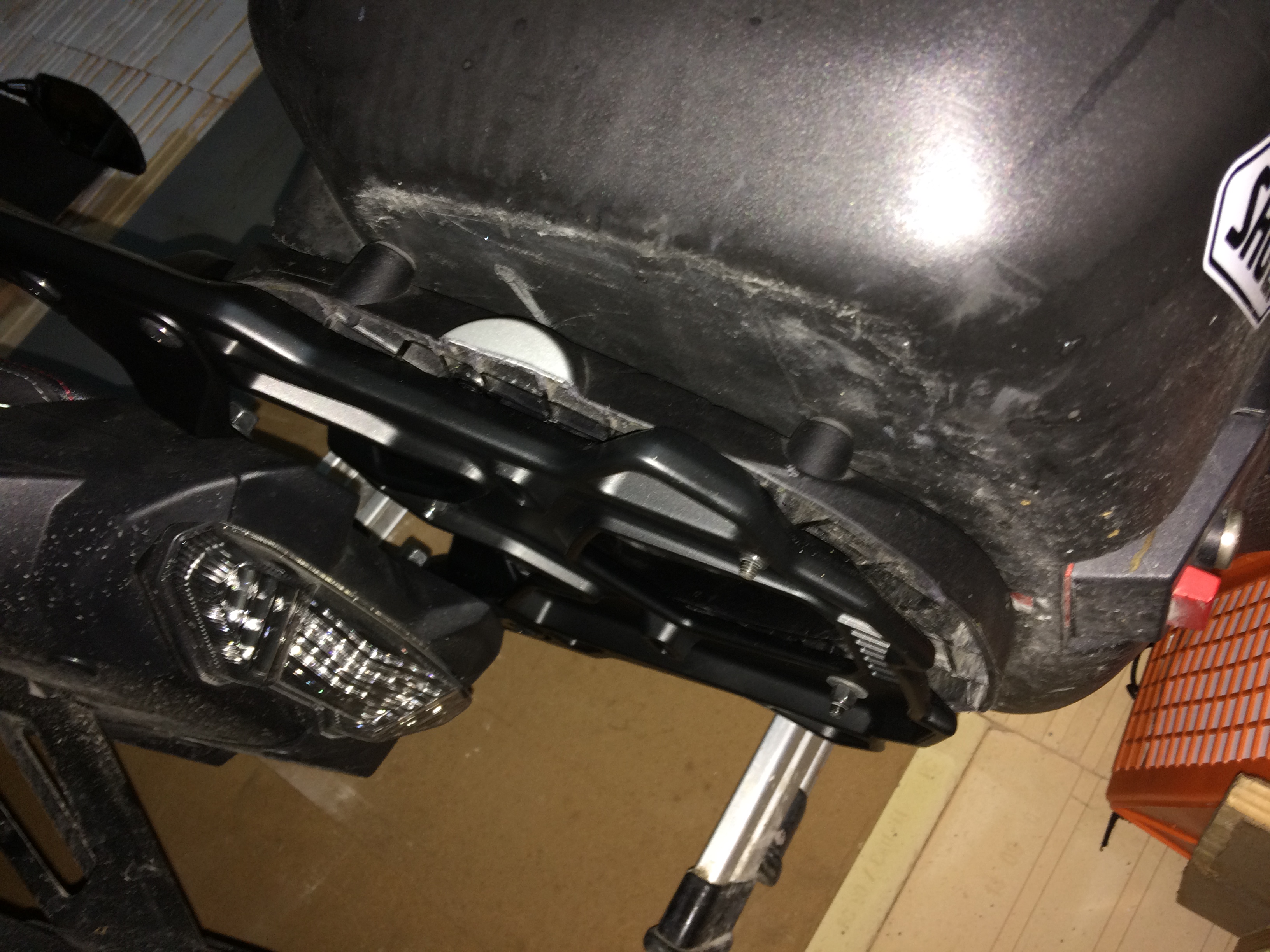

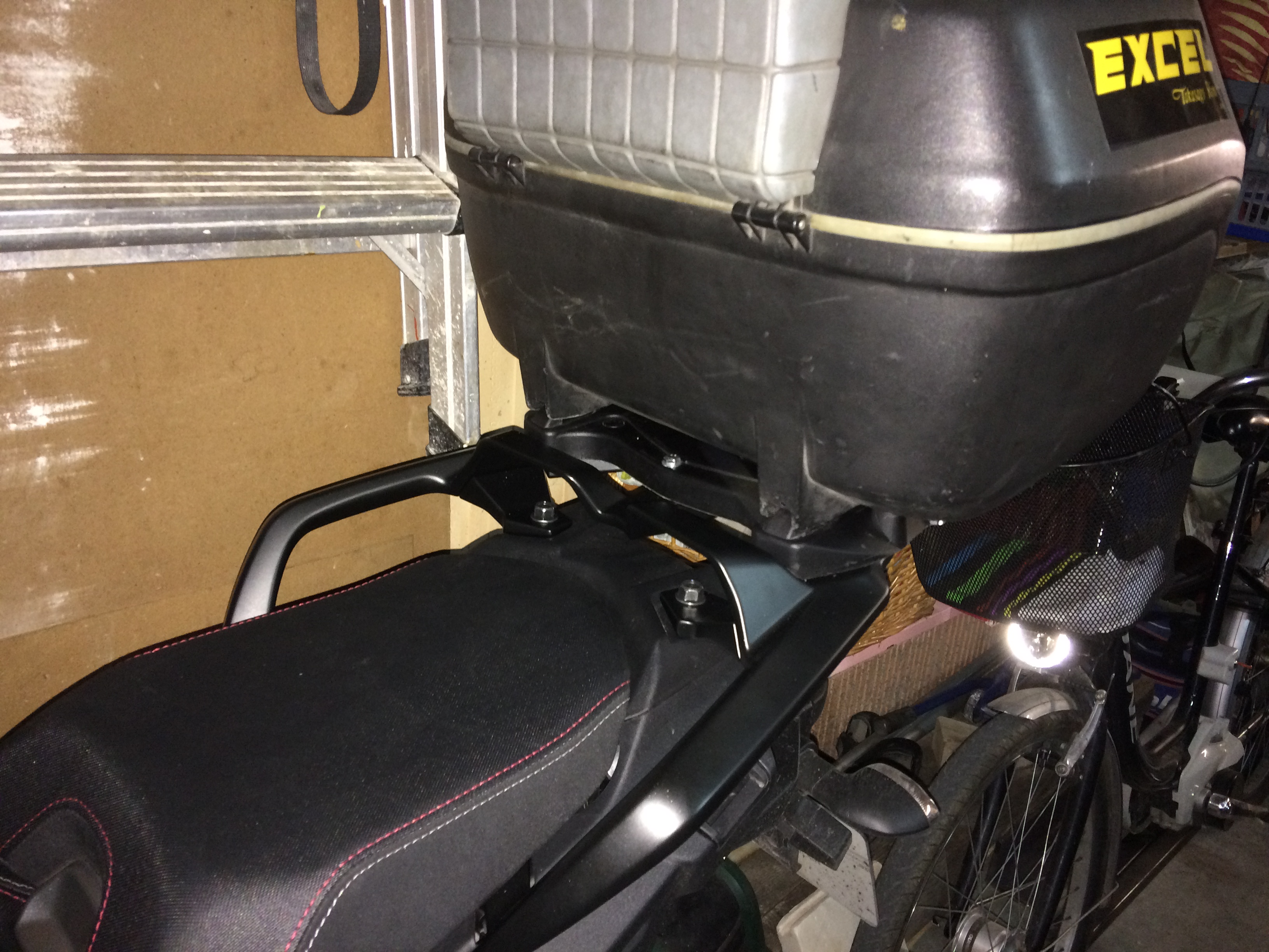

Message par frederic26410 le Dim 10 Juin 2018 - 19:47
et voila un support yamaha avec platine givi et TC givi, moi j'aime bien ce support tout en alu coulé
bon pour la platine, ça va mieux si c'est une platine alu plate, la mienne était en plastoc pas tout a fais plate, j'ai du la recouper plate mais ça le fait.
Support Top Case - Page 4 Img-3912
Support Top Case - Page 4 Img-3911
Support Top Case - Page 4 Img-3910
et voilà
