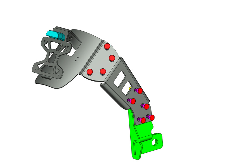

J’ouvre ce sujet pour vous raconter notre mésaventure de ce week-end et surtout mettre en garde ceux d’entre vous qui possèdent ou comptent installer un support de plaque ras de roue Access Design.
Voilà, je roule régulièrement avec sayen, membre lui aussi du forum, qui a fait monter par un professionnel, il y a 3 mois, ce support de plaque. Et je lui avais fait part à plusieurs reprises de vibrations de ce fameux support, en roulant.
Et hier, en balade, alors que je le suivais en virage dans une grande courbe, à 100 km/h, son support de plaque a cassé net… affraid Se mettant à taper en rebondissant entre la jante et la route, passant sous la roue ; retenue par le câblage et déséquilibrant la moto au point de passer très près du drame... Il faut préciser que ce support pèse assez lourd, je dirais entre 1 et 2 kg.
Bilan, grosse frayeur, et c’est un moindre mal, mais sdp explosé, jante amochée, câbles arrachés ; à cause d’un fabriquant d’accessoire Français qui non content de revendiquer une qualité et un savoir-faire supérieur, fait payer au prix fort ses produits (269€ !!!) Problème support de plaque Access Design - Mise en danger -> Et aucune prise en charge des dégats. A FUIR ! (en cours de résolution) 1518165435 ; et ne fait subir apparemment aucun test quant à la fiabilité et à la sécurité de ses produits, (En tous cas de celui-là !) Rolling Eyes à l’usage, en conditions réelles d'utilisation.
Je ne pense pas qu’il s’agisse d’un défaut de fabrication, la pièce n’a pas cédé au niveau d’une pliure ou d’un point « sensible ». Voir photos.

Je déconseille donc formellement l’usage de ce support de plaque, qui a mis sérieusement en danger sayen, sans parler des problèmes rencontrés avant l’incident, usure prématurée des câbles mal protégés, passant trop près de la roue. Clignotants qui cassent avec les vibrations, etc…
Nous allons contacter la société Access Design pour leur faire part de nos inquiétudes vis-à-vis de ce produit, des vibrations auquel il est sujet et du danger potentiel qu’il représente en cas de casse.

Pour éviter les vibrations il aurait fallu qu'il soit fixé des 2 côtés.

On voyait sur la photo de présentation que c'était pas sécurisant ce truc (en plus d'être moche, désolé), en passant trop près de la jante.
Maintenant que je vois la dernière photo c'est flagrant, ils ont mis de la grosse ferraille bien lourde avec un profil en U pour la rigidité mais ils ont laissés le point le plus sensible, la partie qui supporte le poids de l'ensemble, en plaque simple sans renfort. Ca fait comme un plongeoir de piscine, ça vibre sous le poids, et du coup le métal c'est cisaillé et à fini par casser, pas besoin d'avoir fait ingénieur pour le voir lors de la conception....
Ils auraient soudés un petit angle de renfort à cette endroit et certainement que ça ne bougerait pas.

Tu as creusé la solution designbike : http://designbike.com/design/index.php?file=Accessoires&op=description&sid=80#
Il est pris des 2 côtés et rien ne t'oblige à monter la plaque.
Il peut servir de simple ras de roue/coupe pluie.
Celui du FZ1 du monter sur la nôtre :

( la cassure est net sans paillette ce n'est donc pas un défaut de l'acier)
pour moi cela prouve qu’aujourd’hui il est de bon ton de vendre n’importe quoi à trois fois son prix.
de faire de l'argent en vantant un produit étudier sur le coin d'une nappe de bistrot,
sans tenir compte de mettre en danger pour de l'argent la vie d'autrui et du paramètre que si il arrive ce qu'il est arriver le manque a gagner dans cette situation et la publicité qui s'en suivra ne vous rapportera rien de bon.
vous n'aurez pas le comprendrez-vous de la part des motards aucune publicité positive bien au contraire.

Message par accessdesign le Jeu 1 Déc 2016 - 12:11
Bonjour
Suite à manque de professionnalisme de notre part, je vous pris de nous excuser du manque de communication et de notre réactivité.
Nous avons conscience des dégâts que ça pus occasionné suite à l'étude du premier support de plaque ras de roue du MT09.
l'étude, la conception et le choix des matières du NOUVEAU produit a été revus complètement (voir photo.)
Problème support de plaque Access Design - Mise en danger -> Et aucune prise en charge des dégats. A FUIR ! (en cours de résolution) Splry011
Problème support de plaque Access Design - Mise en danger -> Et aucune prise en charge des dégats. A FUIR ! (en cours de résolution) Splry012
Problème support de plaque Access Design - Mise en danger -> Et aucune prise en charge des dégats. A FUIR ! (en cours de résolution) Splry010
La partie verte est en acier renforcé de 5.millimètre d'épaisseur.
Une sur épaisseur de 10 millimètre, vient se loger dans le bras oscillant, remplace votre cale en aluminium d'origine pour régler la tension de la chaîne.
Le bras est en aluminium de 5.millimètre d'épaisseur et le Ras de roue en aluminium de 3 millimètre d'épaisseur.
Les contraintes de l'ancien produit, sont qu'il manqué de rigidité et beaucoup trop de porte-à-faux, ceci engendré la casse du produit.
Je sais que le rappel est tardif nous en sommes conscient.
Pour tous les clients ou le rappel n'a pas été effectué suite à l'ancien produit, nous effectuons un échange gracieux, tout est pris à notre charge.
OU
Le choix d'un remboursement TOTAL du produit.
Vous pouvez nous contacter soit par e-mail ou téléphone voir sur le site internet www.accessdesign.fr
